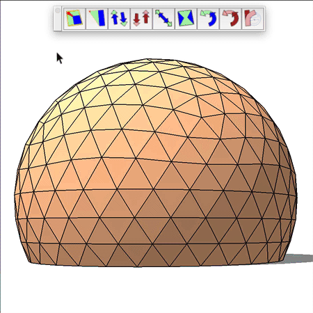

Wie Norbert schreibt, am einfachsten mit FredoScale:
Wie alle Kanten auswählen ohne die Flächen?

Ich habe jetzt Eier mit dieser Geodisic-Struktur gefunden, die sind nach dem goldenen Schnitt geformt.
Die sehen so aus, alsob man da nicht einfach nur den oberen Teil mit diesem Werkzeug zusammengezogen hat. Die Form scheint exakt dem Ei-Tangram (zum auslegen von Vögeln) zu gleichen und die dreiecke sehen im oberen bereich auch nicht so verzerrt aus Wie geht das?
Diese Frage hat mit SketchUp eigentlich eher weniger zu tun, sondern damit, wie eine geodesische Kuppel grundsätzlich konstruiert wird.
Eine Antwort wirst du also wahrscheinlich eher bei den Geodesic-Dome-Freaks finden als hier. Eine sehr informative Seite zu Geodesic Domes ist http://www.domerama.com. Unter anderem gibt es dort Berechnungs-Tools für verschiedene Arten von Domes. Wenn du eine Antwort auf deine Frage gefunden hast, würde ich mich über eine Beschreibung sehr freuen! Grüße, Jörg |
