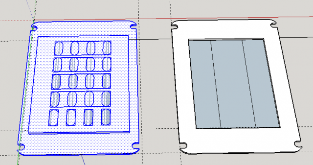

Hier mein Beispiel eines Magnetosstaten, der aus zwei Hälften besteht, die aber noch zu einer Einheit zusammen gebracht werden sollen.
Ausgangsituation:
Ungruppiert übereinander geschoben ergibt sich ein ungeordnetes Verschieben der Ebenen. Also, gruppieren um die Reihenfolge der Ebenen in den Griff zu bekommen?

Wie machst du das denn im richtigen Leben? Ein Teil wird angehoben und auf das andere gelegt. Mach dir einen Würfel als Hilfsreferenz für die blaue Achse und bewege mit dem Move-Tool die Gruppe nach oben und in einem zweiten Schritt nach rechts oder links.

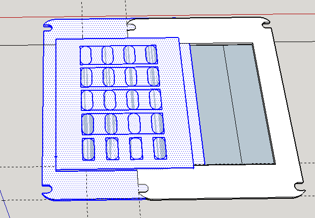

In meiner Startlösung hatte ich stark auf Komponenten beim Zusammenbau gesetzt, die ich zusätzlich verschachtelt benutzt habe. Im Ergebnis konnte ich keine Flächen mehr auswählen, sondern nur noch Kanten. Sad

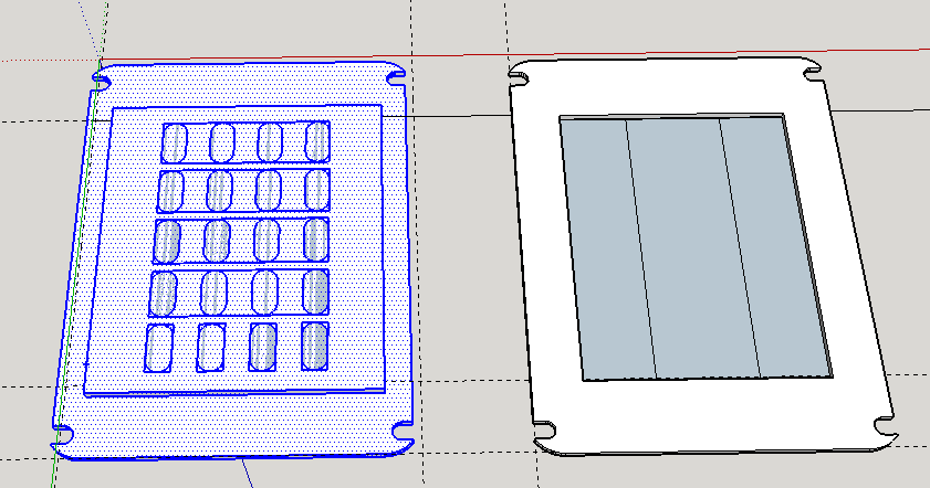

Eine Komponente ist eine Gruppe, die oft vorkommt. Man ändert die Komponente und alle weiteren Kopien sind geändert.
In deinem Fall gäbe es bei mir zwei Gruppen, die aufeinander gesetzt werden. Und eine Komponente, die Sacklöcher, die innerhalb der Gruppe liegen und auch nur dort bearbeitet werden.
Dein Bild zeigt, dass du innerhalb der Gruppe das Teil bewegst. Zum Bewegen darf es nur ausgewählt sein.
1x anklicken = Auswählen (Kanten sind blau)
2x anklicken = Bearbeiten innerhalb der Gruppe (Flächen sind blau)
3x anklicken = Bearbeiten innerhalb einer Komponente oder Gruppe (Hintergrund ist abgeblendet)
