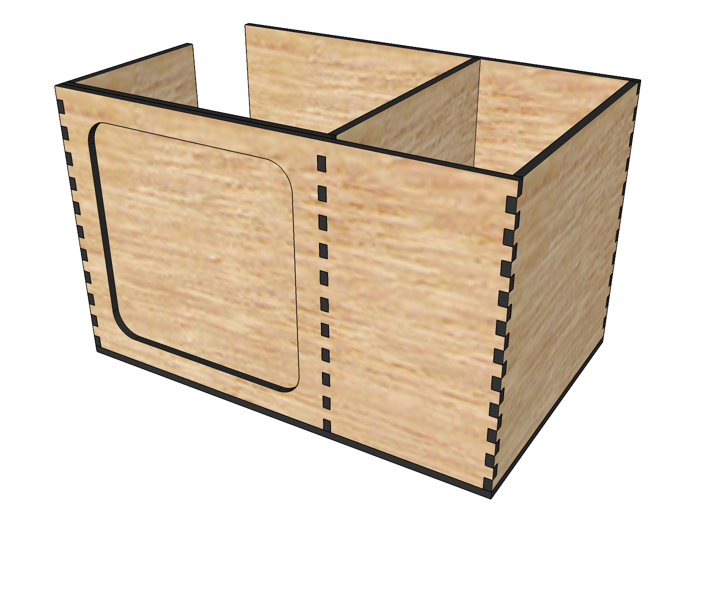

Ich habe eine Kiste entworfen mit einer Wandstärke von 3mm die ich später mit dem Laser Cutter ausschneiden möchte. Die Verbindungen an den Kannten sind mit Zinken gemacht. Jetzt möchte ich das ganze Model auf eine Wandstärke von 5mm ändern. Gibt es da eine einfache Lösung? Bevor ich das Plugin installiere, könnte das eine Lösung sein, oder ist es ratsam das ganze neu zu zeichnen?

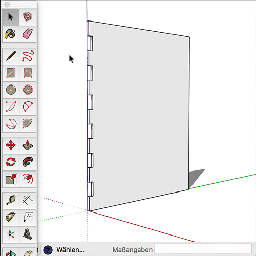

In diesem Fall würde ich das Drücken Ziehen Werkzeug nutzen.
(09.11.2018 - 06:33)cotty schrieb: In diesem Fall würde ich das Drücken Ziehen Werkzeug nutzen.
und für die Zinken vielleicht das Verschieben-Werkzeug.
zum Abspielen draufklicken
Eigentlich egal, da der Laser nur 2D- Daten verarbeitet.
Nein, eigentlich nicht egal, da die Zapfen eine andere Tiefe haben....
