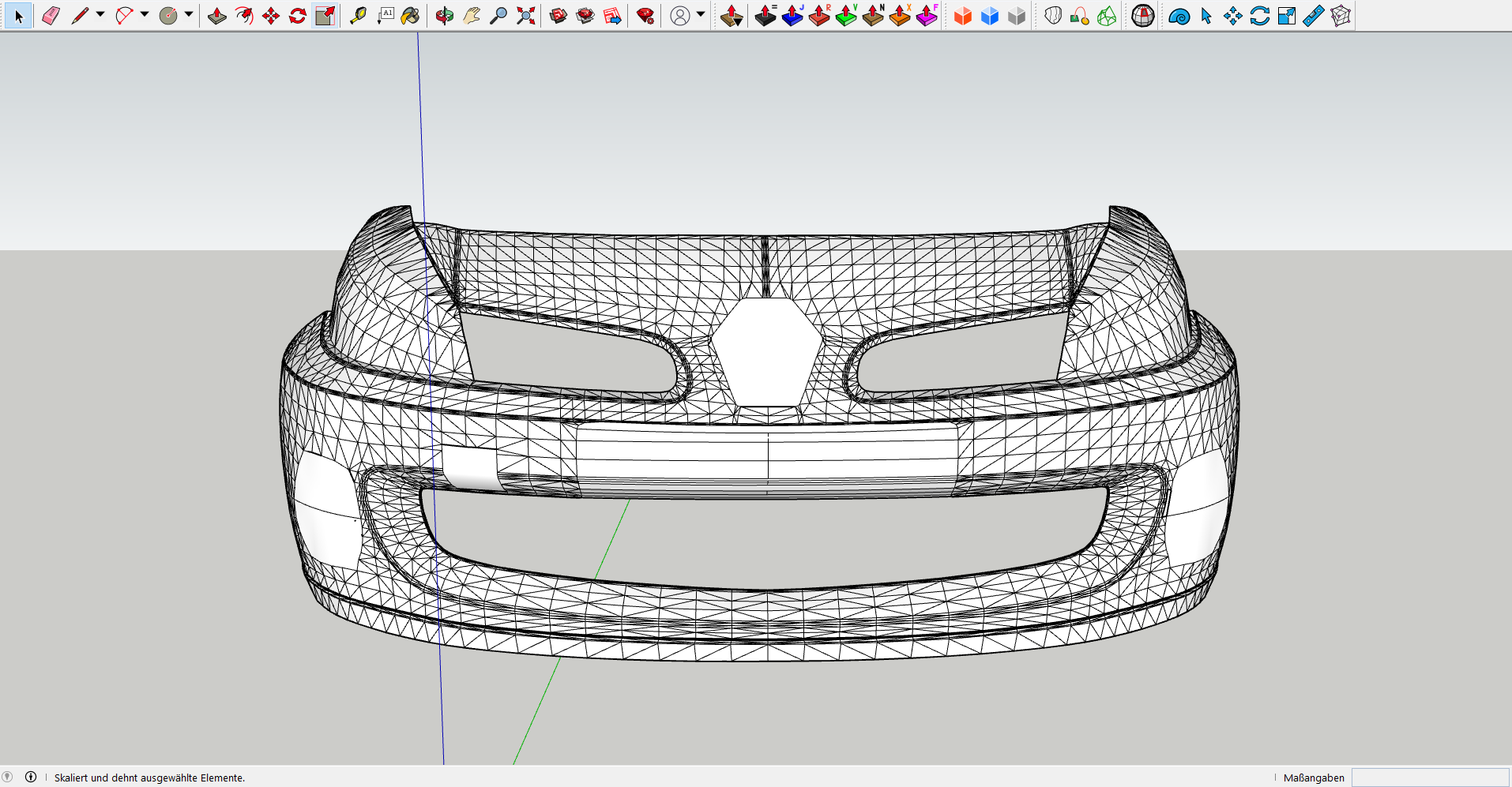

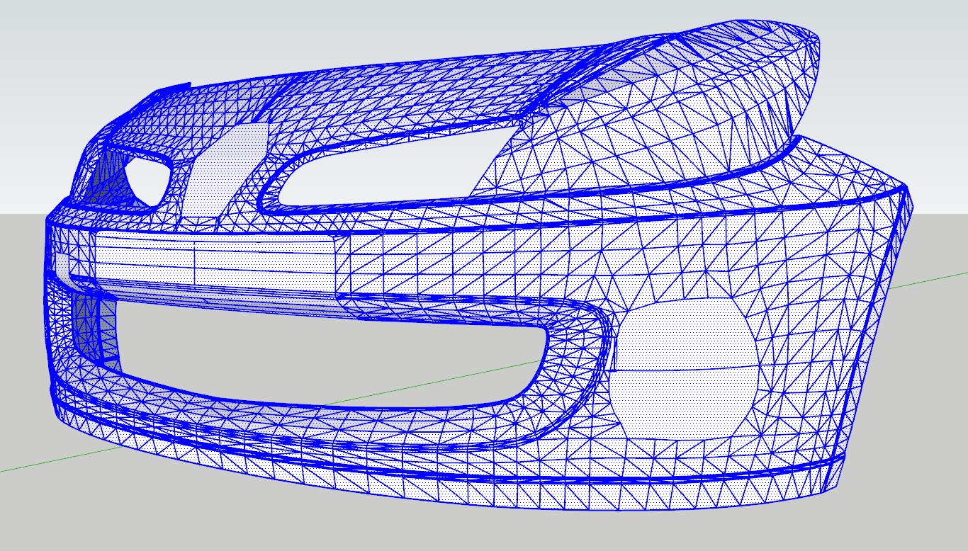

Wir haben mittlerweile einen Scan des Fahrzeug von Außen gemacht, diesen auf das betroffene Bauteil reduziert, dort dann die Anpassungen vorgenommen wie wir sie benötigen und jetzt versucht Tiefe zu dem Modell hinzuzufügen. Versucht habe ich es mit Artisan und Fredo JointPushPull. Bei letzterem zerschießt es das Modell vollumfänglich und mit Artisan bin ich zu überhaupt keinem Ergebnis gekommen. Vermutlich fehlt mir da das Know-How und daher auch meine Anmeldung hier im Forum.
Skalierung ist noch nicht ganz passend, da wir auch noch am Fahrzeug etwas machen.

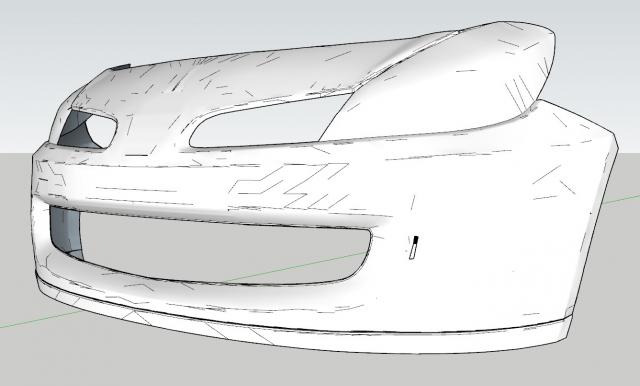

Das war der Ausgangspunkt

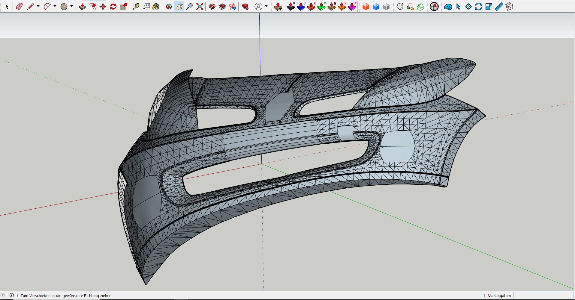

Soweit bin ich nun mit Sketchup und Curviloft gekommen. Wie man hoffentlich sehen kann ist das nur eine Außenhaut und kein Körper. Das würde ich gerne ändern.

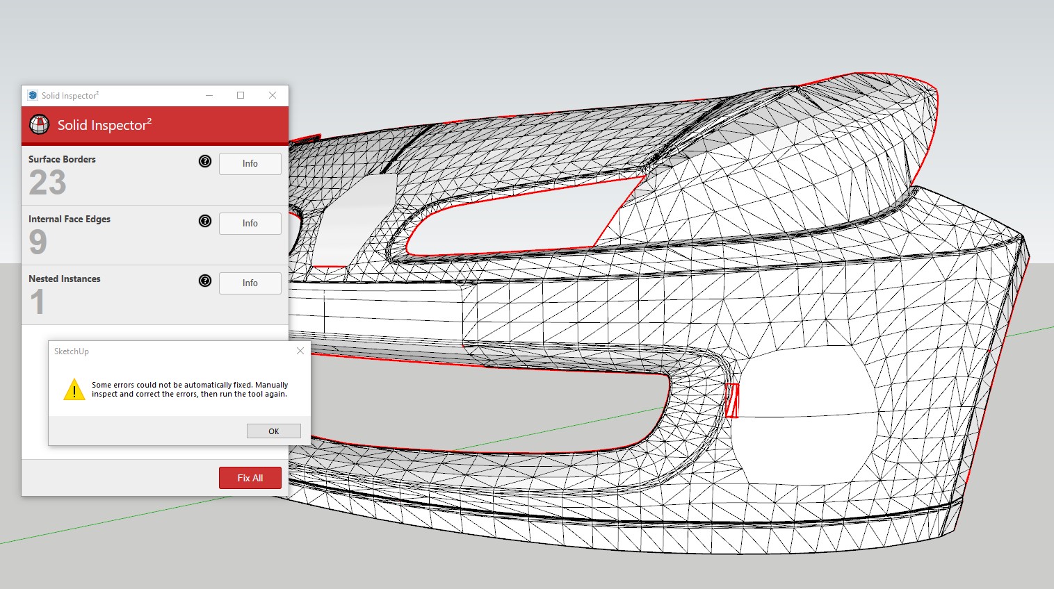

Dazu braucht es eine homogene und durchgängig Fläche.
Deshalb zuerst den Solid-Inspector drüber laufen lassen.
Er schaffte es leider nicht und es muss manuell begonnen werden.

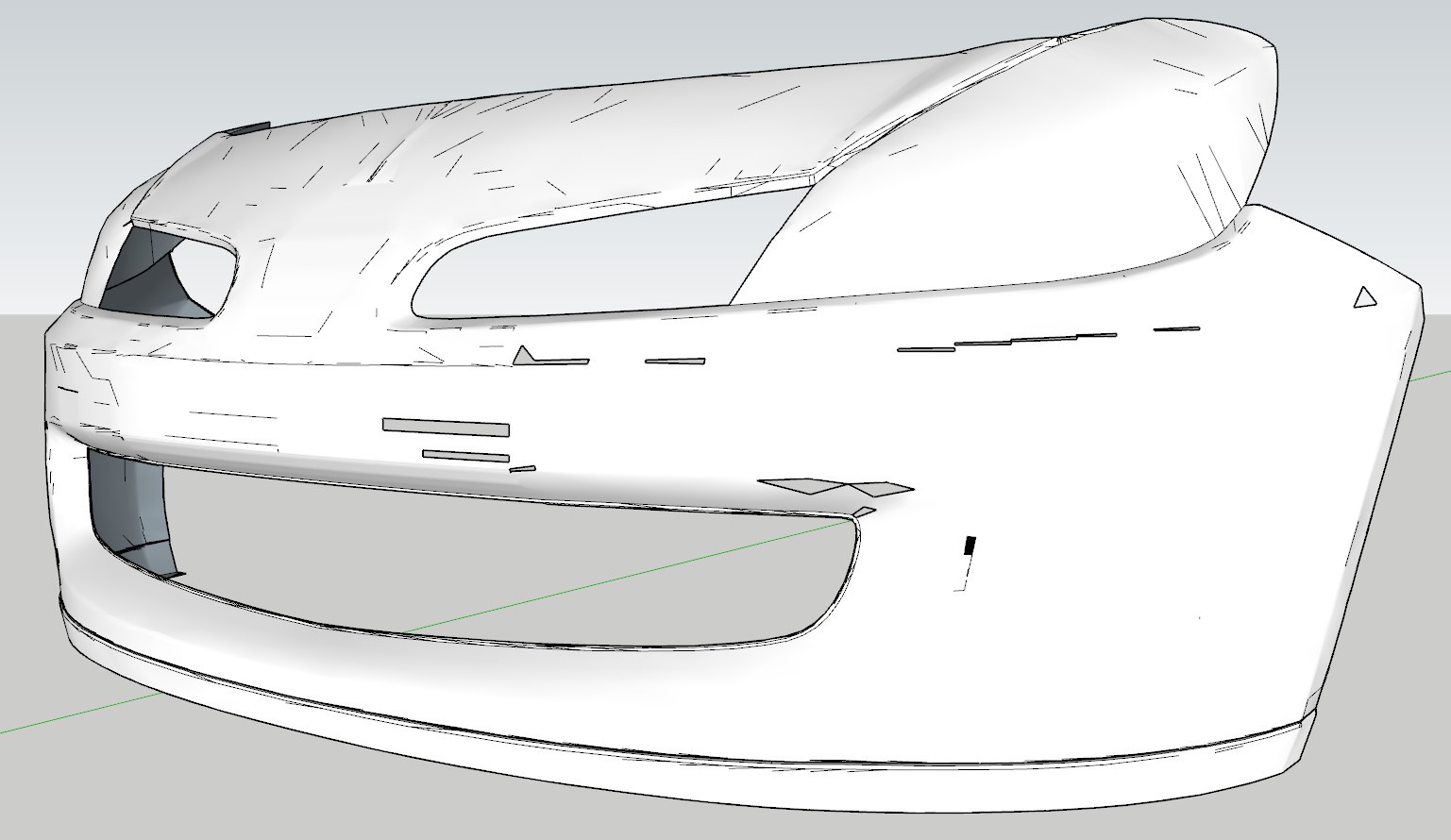

Alles markiert und den Befehl "Kanten abmildern/glätten" durchgeführt.
Bei "Ausgeblendete Geometrie" den Haken entfernt.
Das schaut "eigentlich" nicht soo schlecht aus.
Jetzt können manche Kanten einfach gelöscht werden und die Fläche bleibt erhalten.
Andere wiederum erzeugen ein Loch! Das muss manuell mit Linien wieder geschlossen werden.

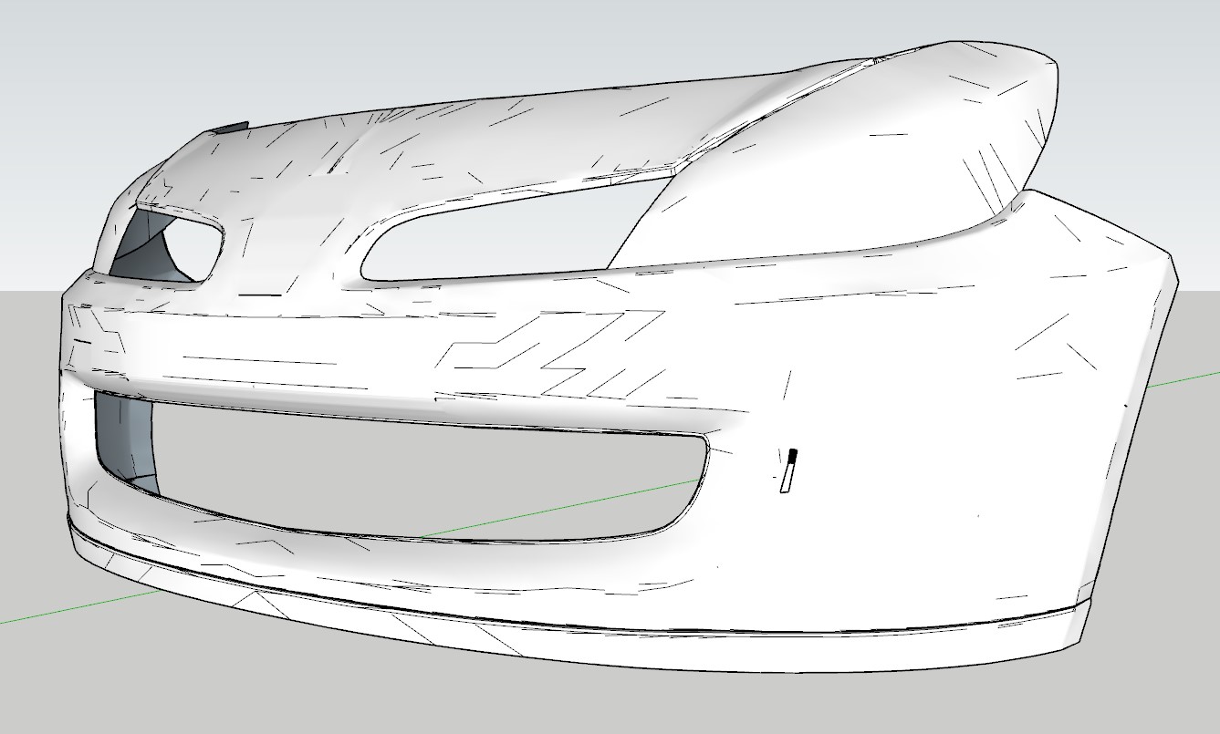

Es ist zu sehen, dass unten der Spoiler recht gut geworden ist, ohne nachzubessern.
Der Rest wird aber viel Arbeit machen. Aber, was tut man nicht alles für sein Hobby Wink .
