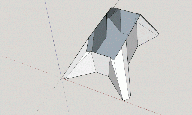

Wie kann ich an diesem Modell eine Wandstärke erzeugen. Von z.B. 2mm.
So auf die Schnelle fällt mir der Fredo6 ein.
Da verwende ich: Joint Push Pull, Thicken a surface.
Da geht das in Sekunden, wie das GIF zeigt.
Klick für Animation!
VG Peter

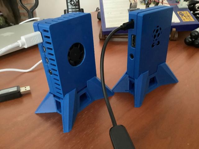

Ein Raspberrypi4 mit Lüftergehäuse und ein Raspberrypi3B

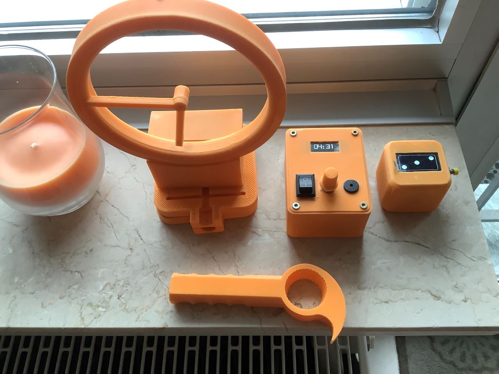

Weitere kleine Projekte, zu denen ich hier Fragen hatte, die wie man sieht dann erfolgreich wurden.
Externe Stromversorgungen sind nicht mehr nötig. In den Objekten arbeitet jetzt seit einem halben Jahr ein ATtiny mit einem 1 Zell Lipo.
Der ATtyni verbraucht lediglich 5µ Ampere.
