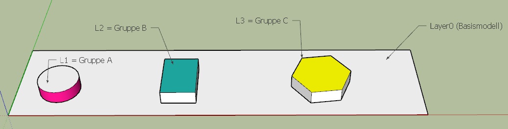

SU make16 (neuerdings17) : mit Layern habe ich mich bisher nicht beschäftigt. Mein Geländemodell besteht aus mehreren  Gruppierungen, u.a. Häusergruppen - bis jetzt liegt alles gemeinsam auf Layer 0, wobei ich für verschiedene Häusergruppen jeweils ein "separates Projekt" angelegt habe - das möchte ich aber so nicht mehr. Alles soll in EIN Projekt.
Die verschiedenen Häusergruppen sollen darin unterschiedlichen Layern zugewiesen werden und bei Bedarf diese oder jene Gruppe in dem Modell angezeigt werden, die gerade nicht gewünschten sollen auf ihren Layern belassen, quasie ausgeblendet werden.
Die geplante Grobstruktur - Muster siehe Screenshot:
Layer 0 = Basis-Modell
Layer 1 = Häuser-Gruppe A
Layer 2 = Häuser-Gruppe B
Layer 3 = Häuser-Gruppe C
usw
Dazu folgende Frage: Nehmen wir die Häuser-Gruppe A, bestehend aus einer Hauptgruppe mit Unter-Gruppen  - die soll komplett auf Layer 1 (den es bislang nicht gibt). WIE rufe ich das Layer-Menü auf,  lege einen entspr. neuen Layer 1 als  "Gruppe A"  an und ordne die betreffende Gruppe diesem Layer zu ? (Erklärung der Einzelschritte in der richtigen Reihenfolge wäre nett - bitte keinen Link auf eine englischsprachige Seite, sorry.) Vielen Dank und LG Jusi

@cotty und @Norbert - vielen Dank  für Eure Hinweise - habe jetzt  versucht das nachzuvollziehen, bin auch bis zur Anlage der Layer, Zuordnung der Gruppen und Ausblenden von Layern gekommen.
Was ich nicht geschafft habe: einen bestimmten Layer wieder einzublenden. Was ist wenn ich mehrere Layer ausgeblendet habe - wie kann ich einen "speziellen" (und nur diesen) wieder einblenden? Dafür finde ich keinen Menüpunkt.  Wenn ich stattdessen über Bearbeiten>Einblenden gehe, kann ich nicht einen speziellen Layer einblenden sondern nur "alle" oder "letzten". Was muss ich machen damit es funktioniert? LG Jusi

Danke für den erklärenden Satz, der mich schon wesentlich weiter gebracht hat (durch falsch verstandene "Stichwörter" hatte ich vielleicht den gemeinten Sinn "überlesen").
Ich bin jetzt sicher auf der richtigen Spur, aber noch nicht am Ziel. Wie im Vorschlag erwähnt, das "Layer"-Fenster aufgerufen und jetzt versucht, dort die in den "Elementinformationen" ausgeblendeten Layer wieder einzublenden. Aber ich kann im Layer-Fenster Häkchen machen oder wegnehmen soviel ich will, nichts wird eingeblendet. LG Jusi
Nachsatz: Habe durch Ausprobieren jetzt herausbekommen wie es funktioniert. Das "richtige" Wechselspiel zwischen Elementinformationen und Layer-Fenster (Häkchen setzen, Häkchen wegnehmen) ist die Lösung. Ich gebe zu, dieses Schritt für Schritt zu erklären, ist nicht so einfach.
