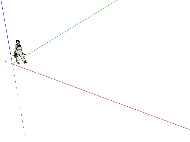

[attachment=928]
- Neue weiche Fläche
- Vor Beginn die gewünschte Gitterweite eingeben und mit Return bestätigen
- Geländegruppe zur Bearbeitung per Doppelklick öffnen
- Werkzeug "Formen" auswählen
- Pinselgröße evtl. ändern
- Gelnde passend ziehen
- evtl. zwischendurch den Radius des Pinsels erneut verändern
- Gruppe schließen
in bewegten Bildern:
cotty 452706273 schrieb:...in bewegten Bildern:
Vielen Dank, wieder einmal Cotty! Deine auf das Wesentliche ausgerichteten bewegten Bilder sind verständlicher als so manches lange Video-Tutorial! Auch das Sichtbarmachen der Sandkisten-Icons ist eine große Hilfe. Habe inwzischen alles ausprobiert.
