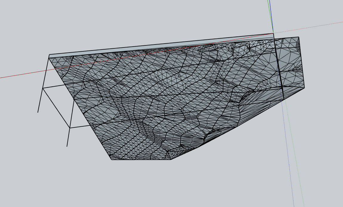

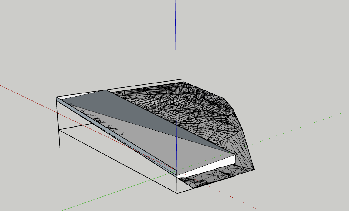

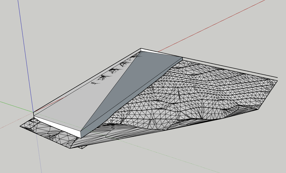

Hallo zusammen
Ich will Sketch Up für ein Gartenbauprojekt verwenden.
Meine Kunden wünschen sich einen Parkplatz 3.5m x 10m.
Ich habe ein 3D Geländemodell mit der App (Tool) "Moasure" erstellt.
Ich habe nun den Parkplatz auf der gewünschten Höhe auf das 3D Modell gelegt, und es sieht schon ganz gut aus.
Ich kann nun zur Planung die Höhen für die Stützwand eruieren.
Nun zu meiner Thema-Frage: Gibt es Funktionen oder Extensiontools um das Volumen des des Schnittkörpers zu berechnen.
Anbei noch ein paar Screenshots
Grüsse 3Dom
(04.04.2025 - 13:56)3Dominik schrieb:  Gibt es Funktionen oder Extensiontools um das Volumen des des Schnittkörpers zu berechnen.
Hallo Dominik,
Simple Frage: Was verstehst Du unter Schnittkörper?
Willst Du das Volumen der Stützmauer errechnen?
Oder die Füllmenge, um eine ebene Fläche oberhalb des Geländes zu erreichen?
Dazu sollten wir wissen, ob mit diesem Gelände (Moasure) ein "Fläche Verschneiden" möglich ist.
Kann sie als "Gruppe" gesehen werden?
Mir fällt auf, dass die Parkplatzfläche keine echte durchgängige Fläche ist.
Ein Dreieck ist dunkelgrau. "Fläche umkehren"?
Zudem ist es immer besser, wenn Du uns Dein Modell hier ins Forum stellst.
Mit Deinen Antworten auf meine Fragen und dem Modell können wir Dir besser helfen.
