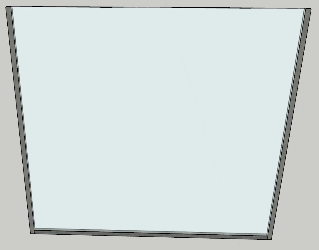

Dein Kurs habe ich gemacht. Dieses Video kannte ich aber nicht. Hat mir weiter geholfen. Die Lösung war, die Gruppen aufzulösen.
Es handelt sich um eine Scheibe mit 3 U-Profile. Siehe hier:
[Bild: Clipboard01.jpg]
Blöd ist halt, dass ich die Gruppen auflösen muss. Vielleicht beschäftige ich mich Fredo Scale. In einer Angelegenheit war ich damit nicht klar gekommen.
Grüße
Bei Fredoscale muss man dafür die Funktion "Box Stretching" verwenden, auch außerhalb der Gruppe/Komponente möglich. Hat man mehrere gleiche Komponenten verbaut, wird die bearbeitete allerdings "eindeutig". Dann sollte man die Funktion vielleicht doch innerhalb der Gruppe/Komponente verwenden. Grüße Christian
