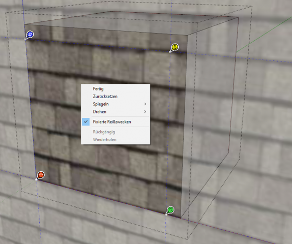

neuerdings kann ich Texturen nicht mehr drehen oder skalieren.
Diese kleinen Symbole sind nicht mehr farbig und funktionieren auch nicht mehr so, wie ich dies eigentlich kenne.
Normalerweise hat ja jedes Symbol seine eigene Funktion, also z.B. Rot = verschieben, Grün = drehen / skalieren usw.
Nun haben jedoch alle vier Symbole die gleiche Funktion, nämlich "Verzerren", also die Funktion, die sonst nur das gelbe Symbol hat.

mach mal in dem Modus einen Rechtsklick, und dann den Haken bei Fixierte Reißzwecken.
Super klasse, vielen Dank, Dennize!!!
