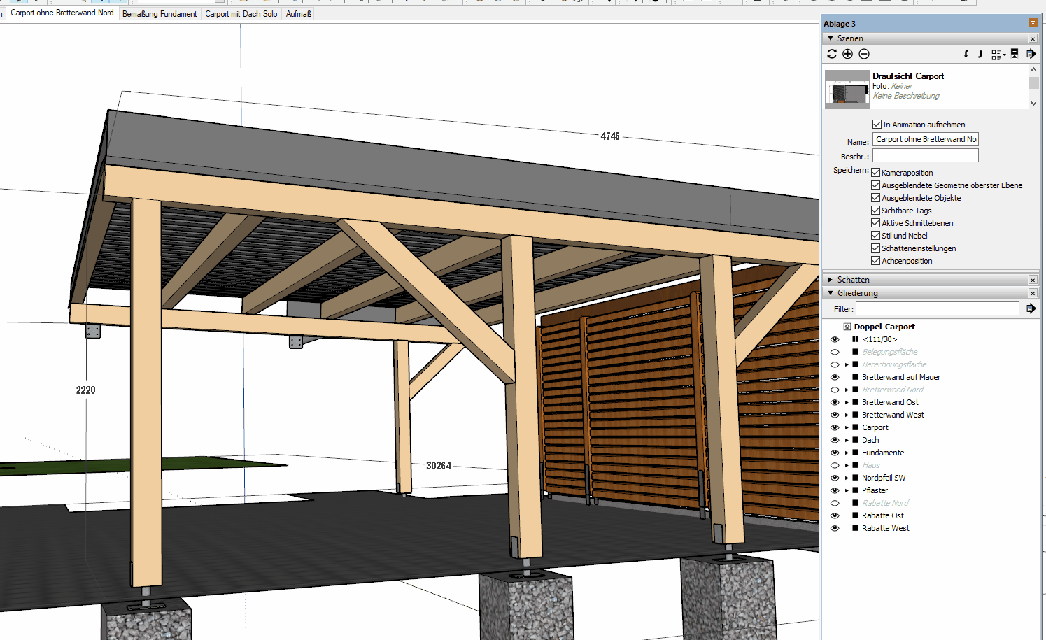

(10.03.2023 - 13:24)berlon schrieb: Gibt es eine Möglichkeit ein Teil auszuwählen und dann alles andere auszublenden?
Hallo Bernd,
ich bin eher der Fan der Gliederung.
Ok, manche Objekte gehen auch bei mir über Tags, z. B. Bemaßung in jeglicher Art.
Zuerst hier das "schnelle" Ausblenden von Objekten
Klick für Animation!

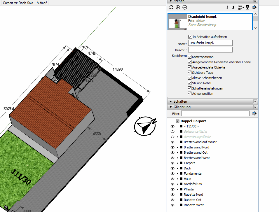

Jetzt noch das ganze in den Szenen.
Du kannst ja in jeder Szene irgendetwas ausblenden - es geht ja recht schnell Smile - , musst aber immer die Szene auch aktualisieren.
