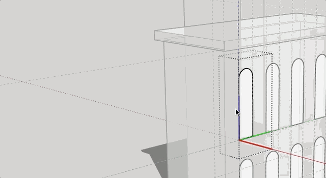

Hallo Nobis,
Die Vermutung von Jörg war richtig! Die Fenster sind eine Komponente.
Ich habe es allerdings auch nicht geschafft, die Gruppe Haus mit der Komponente Fenster zu verschneiden, weil das Fenster kein Volumenkörper ist.
Deshalb habe ich einen anderen Weg genommen, weil mir der Sinn zur Fensterkomponente nicht schlüssig erschien.
[attachment=2819]
Falls Du doch die Fenster als Komponenten haben willst, gehe folgendermaßen vor:
  • Bevor Du alles gruppierst, lösche alle Fenster bis auf eines.
  • Das machst Du als Komponente.
  • Diese Komponente kopierst Du nach Deinen Vorgaben.
  • Dann Komponente bearbeiten und es ändern sich wie erwartet alle und sie bleiben auch "offen"
[attachment=2820]
Ich hoffe ich konnte helfen.
Falls jemand aus dem Forum einen anderen Vorschlag hat, wie man hier in der Gruppe und den Komponenten verschneiden kann, interessiert mich das auch.

(01.07.2019 - 11:42)Nobis schrieb: ... die Länge von den Fenster ändern möchte, muss ich jede Element (Fenstern) einzeln ändern, oder?
Nobis, nein, das musst Du nicht.
Unter dem ersten Bild hab' ich Dir beschrieben, wie Du trotzdem mit Fensterkomponenten arbeiten kannst.
Wie Du auf dem zweiten Bild siehst, habe ich die Länge der Fenster geändert und das im Komponenten-Modus!
Aber wie schon gesagt, mache ich das, bevor alles gruppiert wurde.
Versuchs doch mal. Smile
#17

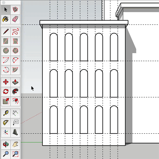

Also ich würde da nicht lange an den schon gesetzten Fenstern rumbasteln, sondern das auch einfach genau so machen, wie Peter es beschreibt:
zum Abspielen draufklicken!
#18
Hallo Jörg,
Deine Version ist doch noch einen Tick eleganter.
Beim Erstellen der Komponente sah ich das erste Mal die Möglichkeit "Durch Schnitt öffnen".
Ehrlich gesagt, hab ich das noch gar nie nicht benützt.
Mir ist allerdings auch der Sinn nicht verständlich.
Ich mach mal einen neuen Beitrag.
