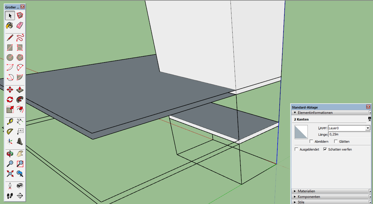

ich habe einen Körper erstellt und diesen möchte ich nun in ein Gerippe umwandeln.
Vergelich:
unten ein Rechteck mit z.B. 30x50cm, in einer Höhe von 200cm ein Rechteck von 50x70cm, zu einem Körper verbinden.
Ich muss nun 21mm starke Schablonen haben, bei einem Zwischenmaß von 229mm. Also alle 250mm eine Schablone.
D.h.:21mm Scheibe, 230mm Freiraum, 21mm Scheibe usw.. So entsteht ein Gerippe von Schablonen.
Danke schon einmal im Voraus für eure Hilfe!
gruß
martin
grob:
1.) eine lotrechte auf der Weltebene stehende Hilfslinie in der gewünschten Teilung 229/21 mm anlegen.
2.) Hilfslinie mit dem Verschieben-Werkzeug (Strg+Taste) kopieren und jeweils auf den Endpunkt der vorherigen Hifslinie schieben bis die 2 m erreicht sind.
3.) Rechteck/Fläche grösser als als die grösste Schnittfläche (hier also 50 x 70 cm) anlegen.
4.) Rechteck/Fläche entlang der Hilfslinien an deren Endpunkten kopierend verschieben.
5.) Flächen des Rechtecks mit dem Basis-Bauteil verschneiden ("Rechtsklick > Flächen verschneiden...").
6.) überflüssiges löschen.
