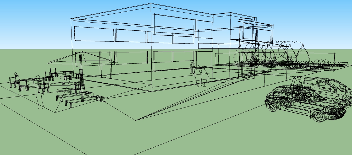

Ich habe ein Gebäude konstruiert, auf dessen Flächen Fotos als Texturen aufgebracht wurden.
Jetzt möchte ich aus einem bestimmten Winkel einen Schnappschuss machen.
Screenshot funktioniert natürlich, aber die Bildqualität ist mir zu minderwertig.
Wenn ich das ganze als 2d Grafik Exportiere (zB. als jpg oder pdf) sieht man entweder nur das Grundgerüst, oder nur die Flächen ohne Texturen. Was mache ich falsch?

Ein Export in die 2D Rasterformate (PNG, JPEG, TIFF, BMP) sollte eigentlich immer der Bildschirmdarstellung entsprechen, zumindest wenn der OpenGL-Support der verwendeten Grafikkarte (welche?) bzw. deren Treiber kompatibel ist.
Um Probleme in diesem Bereich auszuschliessen, kann man vor dem Export unter "Fenster > Voreinstellungen > OpenGL" die Option "Hardwarebeschleunigung verwenden" (= OGL) deaktivieren.
Sollte das Problem dann nicht mehr bestehen, mag ein Update des Grafikkartentreibers helfen.

Mit der Option "Hardwarebeschleunigung deaktivieren" hat es jetzt tatsächlich geklappt. Die Texturen wurden mit exportiert. Alledings bin ich von der Qualität etwas enttäuscht.
Habe schon etwas bessere Ergebnisse erzielt, indem ich auf "Zweipunkperspektive" umgestellt habe, und dann das Bild in vier Teilen als Screenshot hinterher wieder zusammengelegt habe. Ich habe das mit Corel Draw gemacht.
Aber die Patentlösung, für eine wirklich hohe Auflösung, kann das nicht sein.
Ok, da hab ich mich jetzt aber etwas zu dumm angestellt .
In den Optionen kann man natürlich die Größe vorbestimmen Je Größer, desto besser natürlich auch die Qualität. Da hätte ich auch vorher drauf kommen können.
für einen hochauflösenden Raster-Export im Export-Dialog unter "Optionen..." die Kantenglättung abschalten und eine benutzerdefinierte Auflösung von max. 9999 Pixeln für die Höhe eingeben (Breite ergibt sich). Dann exportieren und in einer Bildbearbeitung/-verwaltung auf die gewünschte Zielgrösse runterskalieren womit sich dann auch eine Kantenglättung ergibt.
