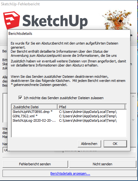

Im SketchUp BugSplat die Log-Datei im angezeigten Pfad hier hochladen, ggf. vorher private Daten mit dem Windows Texteditor entfernen.

Habe bei Dell einen Treiber für meine AMD Karte gefunden und installiert. Keine Änderung
"Schnelles Feedback verwenden" deaktiviert? Wie geht dies?
- neue Plugins/Erweiterungen installiert? Wie, wenn Make nicht läuft?
Hier die gewünschten Infos
Gruß Udo

Absturz scheinbar beim Initialisieren des OpenGL-Stacks des verwendeten Grafikkartentreibers... falls das Deaktivieren des "Schnellen Feedbacks" nichts ändert, bleibt dir nur die Verwendung der diesbezüglich weniger anspruchsvollen
SketchUp Make-Version 2016 (inkl. der Möglichkeit OpenGL ganz zu deaktivieren = langsam) oder der Erwerb einer halbwegs aktuellen und OpenGL-kompatiblen Grafikkarte wie z.B. einer nVidia GeForce GTX 1050 Ti (oder besser).
