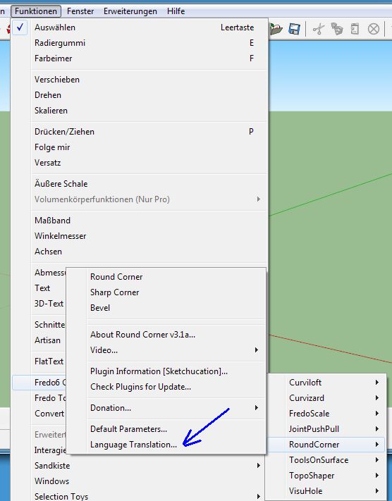

wo der Pfeil hinzeigt kannst Du deine Sprache wählen...
Ich würde aber die englische Einstellung belassen, da ansonsten alle Anleitungen, Tutorials, ... schwer nachvollziehbar werden.
das funktioniert bei mir net. ich find zwar die Spracheinstellung, aber da tut sich nix. macht aber nix.
