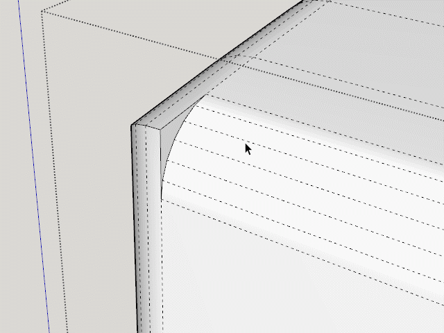

Habe die Ecke gelöscht und mit Curviloft neu geschaffen. Man könnte auch den überstehenden Bereich mit dem Extrudier-Werkzeug verschieben - dann ist die Ecke aber nicht ganz so rund.

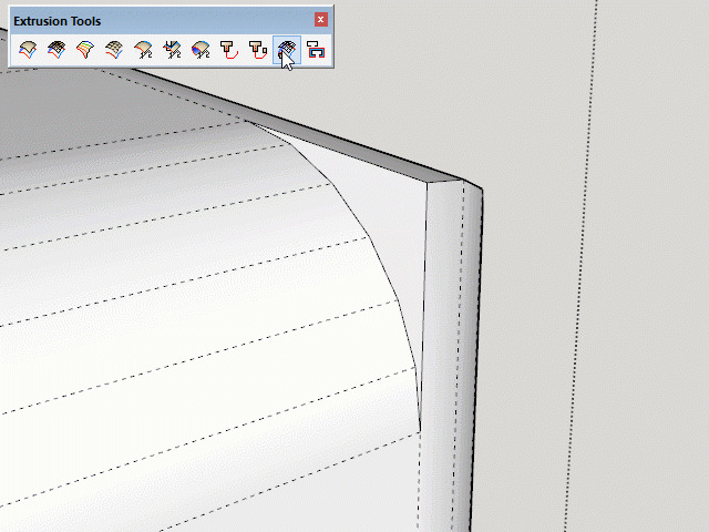

Eine Möglichkeit mit dem Plugin ExtrusionTools von TIG (vorher das Modell größer skalieren, da sonst Flächen fehlen werden):

Oder ohne Plugin mit dem Linienwerkzeug...
#18
Spitze ! Danke, Cotty.
Muss gleich mal beides ausprobieren.
