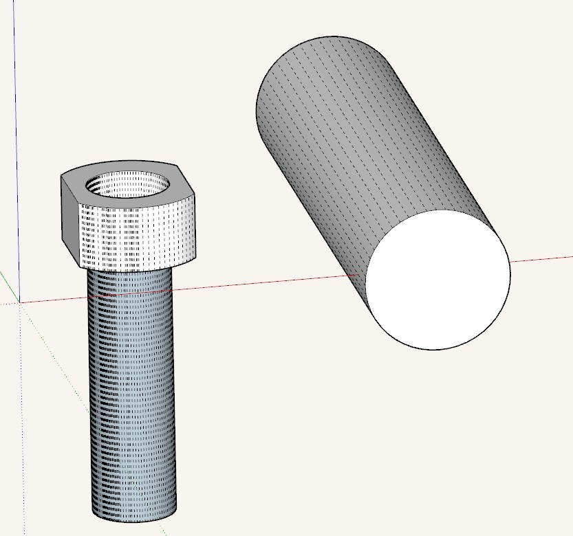

Ich hänge mich hier einfach mal an, denn ich habe auch Probleme mit verschneiden.
Ein Loch oder Rohr durch eine Zylinder zeichnen ist kein Problem.
Ich möchte aber ein Loch mit einer Aussparung, wie auf dem Bild zu sehen mit dem Zylinder verschneiden. Die beiden zu verschneidenden Komponenten habe ich schon gezeichnet.
Es gelingt mir nicht. Ist das überhaupt machbar? Den Zylinder mit der Aussparung auf dem Bild zu sehen, habe ich aus einer .STL Datei ausgeschnitten.
Ich hoffe, Ralf ist mir nicht böse, dass ich mein Problem hier angehängt habe, aber ich denke dass wir beide von der Lösung profitieren.
.skp   spannbolzen.skp (Größe: 559,46 KB / Downloads: 319)
#28
Hallo.
hat keiner eine Idee?
Ich habe es auch mit gruppierten Objekten probiert.
Beide markiert und ineinander geschoben,
Fläche verschneiden mit Modell,
Bearbeiten -> Ausblenden, den Bolzen ausgeblendet,
die jetzt sichtbaren Konturen markiert und mit
Bearbeiten -> Ausschneiden entfernt.
Ins Modell geklickt und mit
Bearbeiten -> an dieser Stelle einfügen wieder eingefügt.
Durch die Rundung des Zylinders werden schon nicht alle Konturen auf den Zylinder übertragen.
#29
Hallo Franz,
ich hab mir Deine SKP-Datei mal kurz angeschaut.
Mir fällt folgendes auf:
Der Bolzen (senkrecht) zeigt nach Einblendung der "Ausgeblendeten Geometie" diese sehr vielen Kanten, die noch nicht mal eine Regelmäßigkeit aufweisen.
Der untere Teil ist dunkelgrau. D. h. die Fläche sollte umgekehrt werden. Das geht aber nur, wenn die "ausgebl. Geom." wieder ausgeblendet wird.
Dann wird innen alles dunkel.
Du solltest deshalb die obere Bohrung verschließen. So könnte es auch ein Volumenkörper werden.
Der Zylinder (waagrecht) sieht besser aus und wird nach Gruppierung auch sofort ein Volumenkörper.
Ich schlage vor, dass Du den Bolzen komplett neu modellierst und auf ordentliche und saubere Arbeit achtest.
Vor dem Verschneiden der Teile wird es besser sein, wenn Du alles um den Faktor 10 oder 100 größer skalierst. Dann verschneiden und wieder zurückskalieren.
#30
Hallo Peter,
herzlichen Dank für Deine Hinweise.
Du hast recht. Der senkrechte Bolzen ist tatsächlich kein Volumenkörper.
Zeichne ich ein 3D Objekt, prüfe ich immer ob es ein Volumenkörper geworden ist.
Ich habe den Bolzen aber so oft verschnitten, dass irgendwann etwas schiefgegangen ist.
Ich habe den Bolzen noch einmal neu gezeichnet, aber es gelingt mir einfach nicht die beiden Teile so zu verschneiden, dass ein brauchbares Ergebnis herauskommt.
