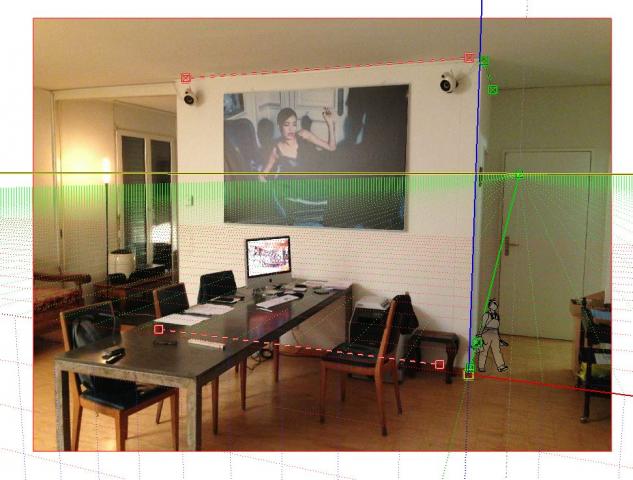

Im Prinzip ja, mit der Funktion "Foto abgleichen".
Aber:
- In dem Fotos lässt sich die Perspektive schlecht festlegen, da es nahezu senkrecht zur Wand mit dem Foto fotografiert ist und die grüne Richtung (1. Bild) nicht gut zu erkennen ist

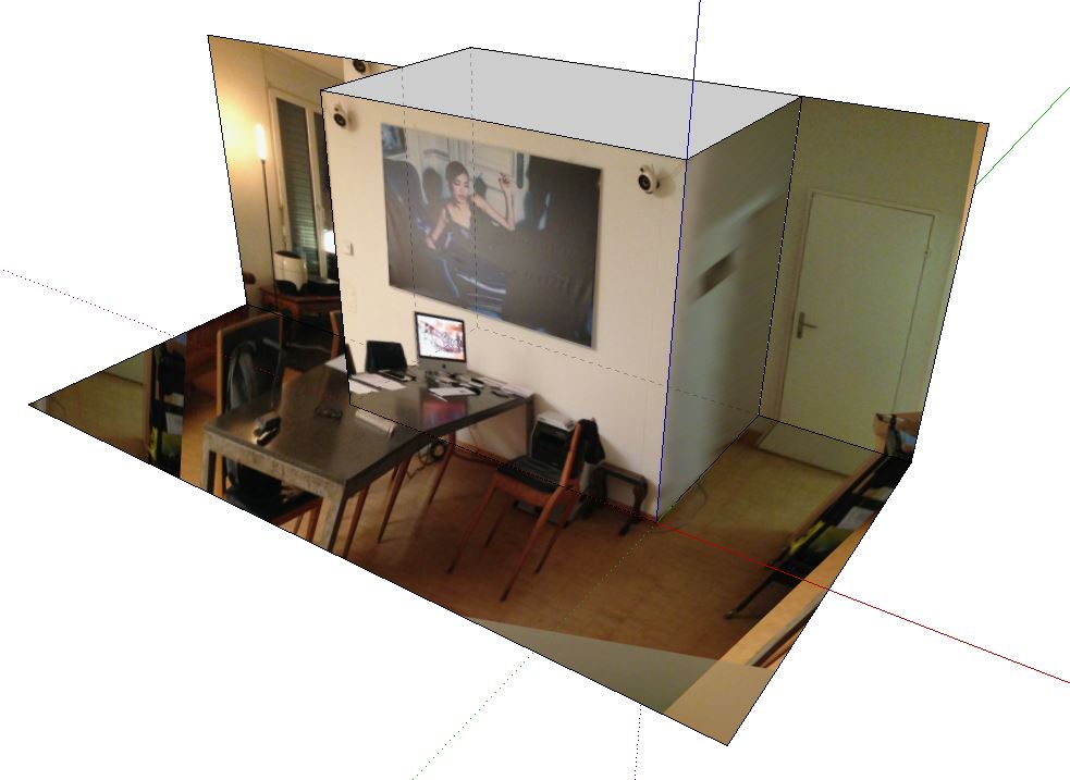

- Der Tisch bleibt in der Textur auch nach einer Projektion des Fotos auf die erstellte Geometrie erhalten und stört natürlich die Ansicht (2. Bild)
