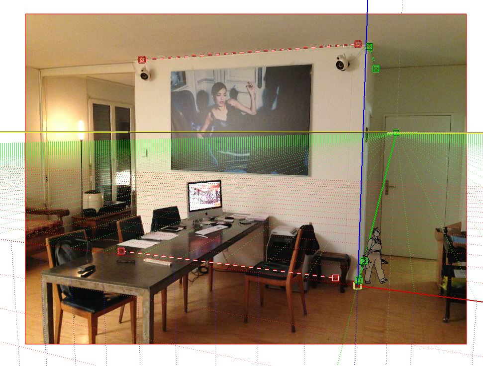

Hallo zusammen, ich möchte gerne mein Regal in mein Foto einfügen. Geht das mit Sketchup make? Gibts ev. eine Video-anleitung?
Danke für alle Tips
Grüsse und einen schönen Sonntag....
Im Prinzip ja, mit der Funktion "Foto abgleichen".
Aber:
- In dem Fotos lässt sich die Perspektive schlecht festlegen, da es nahezu senkrecht zur Wand mit dem Foto fotografiert ist und die grüne Richtung (1. Bild) nicht gut zu erkennen ist
- Der Tisch bleibt in der Textur auch nach einer Projektion des Fotos auf die erstellte Geometrie erhalten und stört natürlich die Ansicht (2. Bild)

super!!! dann probier ich das mal mit einem neuen, besseren Aufnahmewinkel und ohne Tisch und Stühle
