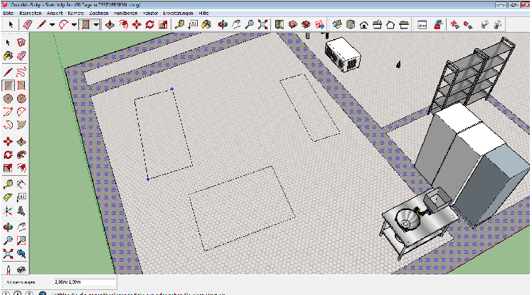

Ich habe meinen Plan schon ziemlich weit mit SketchUp zeichnen können, doch nun habe ich bemerkt, dass ich keine geraden Rechtecke mehr zeichnen kann. Sobald ich eines zeichnen möchte wird das Rechteck auf der Fläche immer schräg zu meinen Achsen dargestellt.
Auch die Richtung der Bodentexturen haben die gleiche Ausrichtung, was im in den anderen Flächen nicht der Fall ist.

Ich habe zwar die Achsen vor einiger Zeit einmal geändert, aber nur im Zusammenhang mit einer Korrektur der Geolokation. Sprich, die Achsen sind einwandfrei rechtwinklig zum Modell, wie man im nachstehenden Screenshot auch sehen kann. Dennoch werden alle Rechtecke unter einem konstanten Winkel zum Koordinatensystem aufgezogen, wie z.B. das unten ersichtliche Rechteck, welches auf dem Boden gezeichnet werden soll:
[Bild: 9i7GUXo.png]
Weiß jemand, woran dies liegen könnte?
(SketchUp Pro 2018)

Also wenn ich eine neue Komponente erstelle, dann sind die Achsen ebenso schräg wie bei dem Rechteck, stimmen also nicht mit dem übrigen Modell überein.
Das Plugin "Axes Tools" hat auch nicht geholfen -- dieses scheint ja nur den Koordinatenursprung in die Mitte des Modells zu verschieben.

Habe das Koordinatensystem jetzt mal so neu ausgerichtet. Das Problem bleibt aber unverändert bestehen.
Wenn ich auf das Koordinatensystem rechtsklicke und "Zurücksetzen" wähle, dann springt das Koordinatensystem dahin zurück, wo es vor der Geolokalisierung war. Dabei nimmt es auch wieder einen entsprechend schrägen Winkel an im Vergleich zum aktuellen Koordinatensystem.
Das Plugin "Solar North" scheint auch nicht zu helfen, denn die solare Ausrichtung stimmt in meinem Modell.
Hier steht, dass die grüne Koordinatenachse nach Norden zeigt. Das tut sie auch wieder, wenn ich das Koordinatensystem "zurücksetze". Aber dann ist mein ganzes Modell wieder schräg zum Koordinatensystem.
