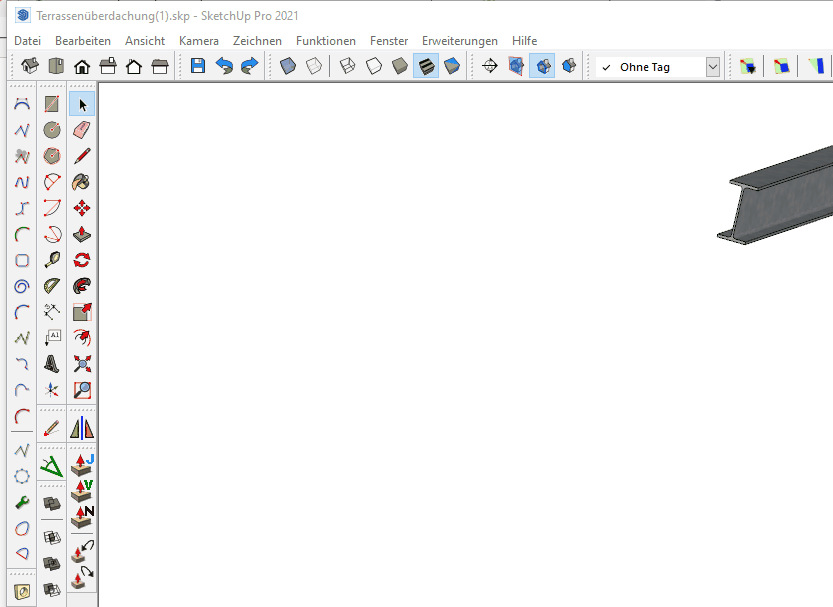

Angehängt ist eine Datei mit einer 2D Zeichnung von meinem Metallbauer und ein Stahträger aus dem Warehouse.
Ich möchte nun die Überdachung ins 3D bringen.
Habe den Träger importiert und im richtigen Gefälle auf die Seite gelegt.
Nun stehe ich vor dem Problem die Enden des Trägers abzuschrägen.
Wie gehe ich da am besten vor. Im Make 17 habe keine Möglichkeit gefunden da irgendwie zu schneiden.

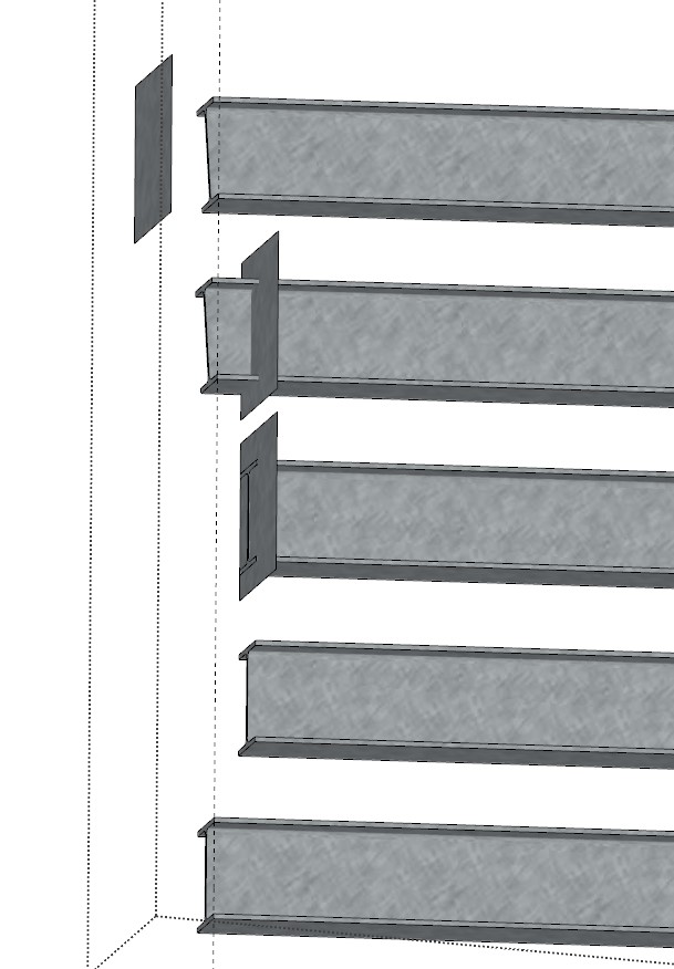

Beginne einzeln mit allen Stahlteilen (wie schon der IPE, Winkel- oder Flacheisen) als Gruppe oder, wenn sie öfters vorkommen als Komponente.
Kürze Sie, schneide sie schräg ab (Gehrung) und notfalls auch mit Bohrungen.
Diese liegen Dir dann bereit zur "Montage".
Füge dann diese Fertigteile (Gruppen, Kompo.) nun zusammen. Maße aus der 2D entnehmen.
Du wirst sehen, dass das so ein wesentlich entspannteres Arbeiten ist.
Viel Spaß bei der Montage Smile

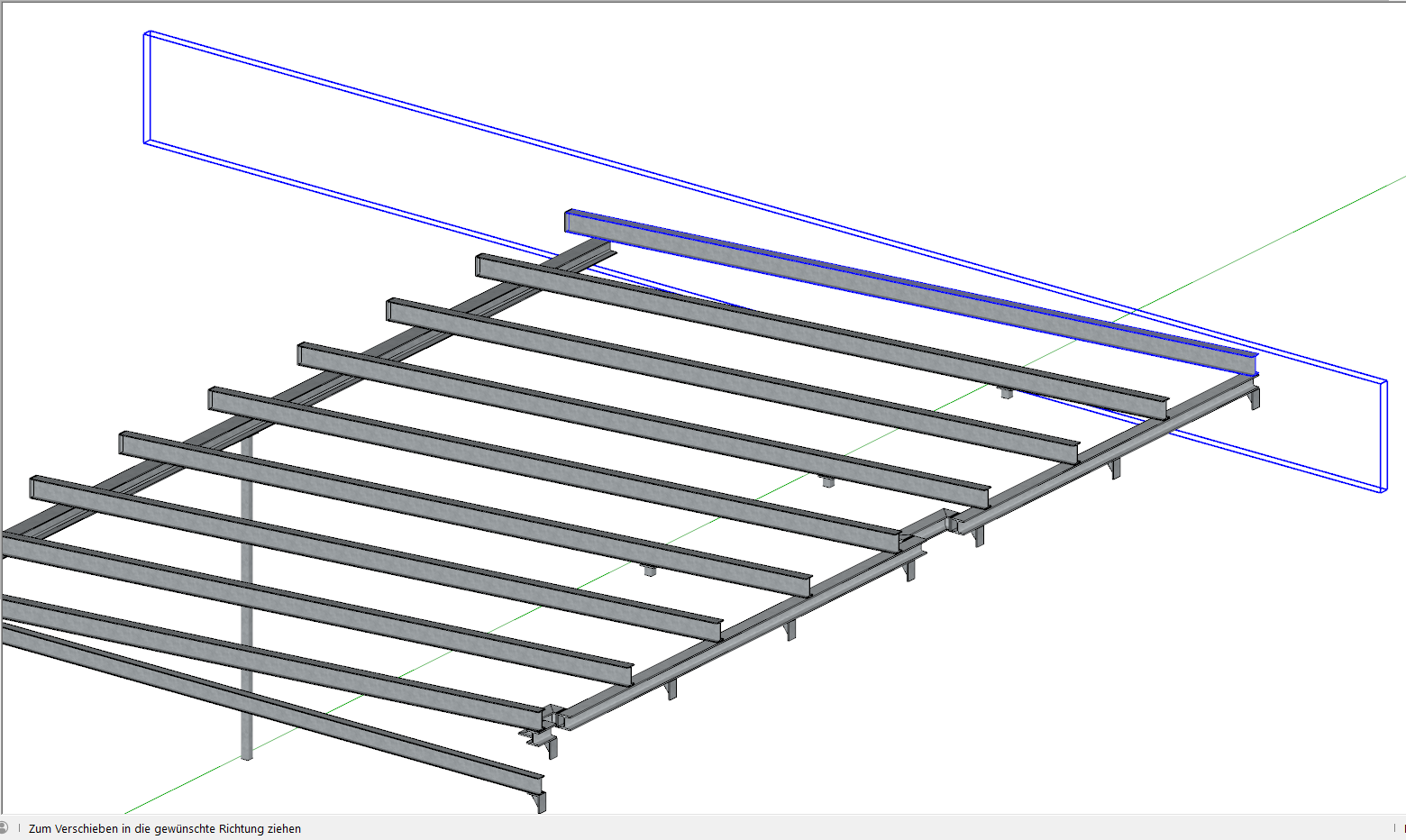

Nun habe ich da aber einen kleinen Schönheitsfehler.
Die blaue Umrahmung des Träger ist nun viel größer als der Träger selbst.
Woher kommt das und wie kann ich das wieder bereinigen?
Ich habe bei den Enden nichts gefunden was vom löschen übrig geblieben sein könnte.

Hallo Peter,
Habe leider nix gefunden.
Was ich festgestellt habe ist, das der Träger in 2 Gruppen verschachtelt war.
Habe eine davon aufgelöst, dadurch hat sich auch die blaue Umrahmung des Trägers geändert.
Bei der wandseitigen Trägerauflage habe ich bei den geschnittenen Teile da gleiche Problem.
Wenn du was findest lass es mich bitte wissen wo mein Fehler lag.
