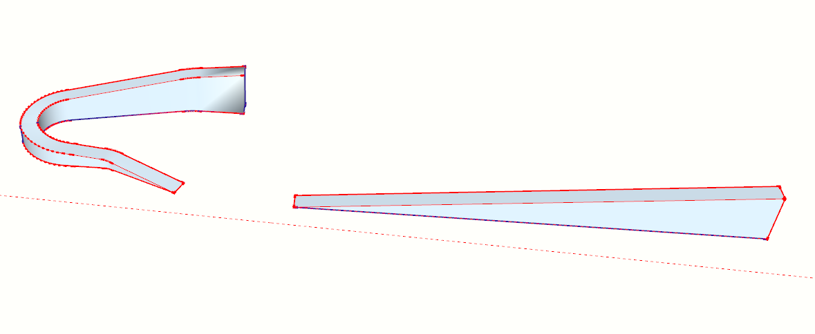

Ich möchte eine Rampe erstellen, die eine Kurve hat und dann wieder ein Stück gerade wird.
Die höchste Stelle ist bei 4,23m und die niedrigste 0. Huh
Ich habe schon alles mögliche probiert und bei Shape Bender gelandet, bekomme es aber einfach nicht hin (siehe Dateien anbei).
Hat jemand eine Lösung?
.skp   Rampe.skp (Größe: 3,05 MB / Downloads: 352)
die Lösung ist der Shape Bender!
  1. Deine Kurvenlinie, welche noch aus einzelnen Segmenten besteht, in eine geschlossenen Linie verwandeln.
    Dazu nutze ich das Pluin "Weld".
  2. Die gerade Linie vor der Rampe direkt unten an die Basis der Rampe ( Gruppe #6) schieben
  3. Dann die Rampe markieren.
  4. Shape Bender aufrufen.
    Am Curser erscheint eine kurze Gerade.
  5. Die gerade Linie unten an der Rampe markieren.
    Start und End wird angezeigt.
    Am Curser erscheint eine Kurve.
  6. Die Kurve markieren.
    Die gebogene Rampe wird erzeugt.
  7. Enter drücken, fertig Big Grin

Die Kurvenlinie ist meiner Ansicht nach nicht an allen Stellen "schön" oder sauber gezeichnet.
das Ergebnis, das ich gestern so auf die Schnelle aus Deiner Datei erstellte, hat mir in manchen Punkten nicht gefallen.
Deshalb hab ich quasi eine neue Datei aus Deinen Vorgaben erstellt.
Folgende Änderungen nahm ich vor:
  • Die Kurve glich ich in einigen Punkten an, damit die Übergänge sanfter werden und es im Endeffekt ein schöneres Bild ergibt.
  • Dann die Kurve mit "Weld" als geschlossene Linie erstellt. So kann man die Länge feststellen.
  • Die Rampe modellierte ich komplett neu. Am unteren, rechten, vorderen Eck waren die Kanten nicht sauber zueinander gezeichnet. Gruppiert!!
  • Die gerade Linie mit der übernommenen Abmessung der Kurve auf die untere Kante der Rampe gelegt.
  • Dann die Rampe am hohen Ende um 5 mm länger als die gerade Linie gemacht.
    Das ergibt im Ergebnis einen ordentlichen Abschluss.
    Bei Deiner Lösung waren immer so verschieden graue "Schlieren" und keine Kanten vorhanden.
