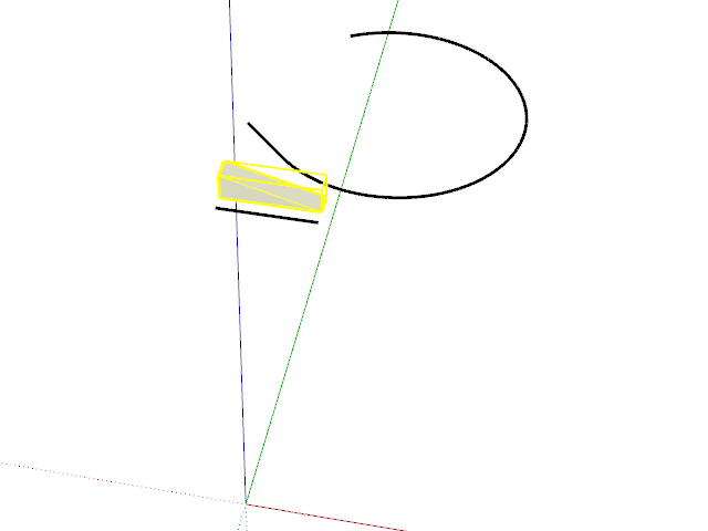

ich habe eine Schwierigkeit mit Shape Bender. Ich habe eine 270° Kurve mit einem anschließenden Stück Gerade. Die Soll zu einer Rampe mit einer Höhendiffewrenz von 137mm werden.
Entsprechend habe ich die Rampe daneben gezeichnet, und in der Mitte des gruppierten Objektes eine entsprechende Linie in der roten Achse gezogen (Bild1).

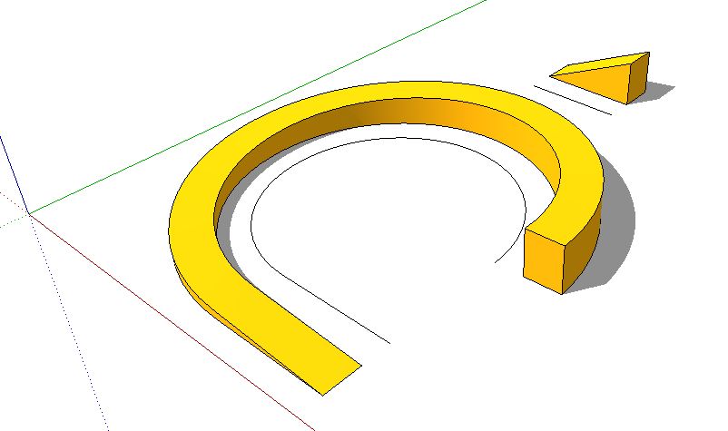

Nach entsprechenden Klicks auf die gruppierte Rampe, die Start-Ende-Linie sowie die eingangs genannte Kurve wird m.E. die Rampe auch korrekt abgebildet (Bild2).
Drücke ich jetzt aber ENTER, passiert nichts, und alles löst sich wieder auf.
Könnt Ihr helfen, was ich falsch mache.

Bitte das Modell hochladen, bei mir funktioniert dieser Schritt und die Fehlersuche wird schwierig...

Die Geometrie wird erstellt, jedoch aufgrund der Höhe über der Grundebene (z=0) weiter oben im Modell...
Moin,
oh, Überraschung. Geht jetzt auch bei mir. Aber da muß man erstmal drauf kommen.
Auf jeden Fall gelöst. Merci
