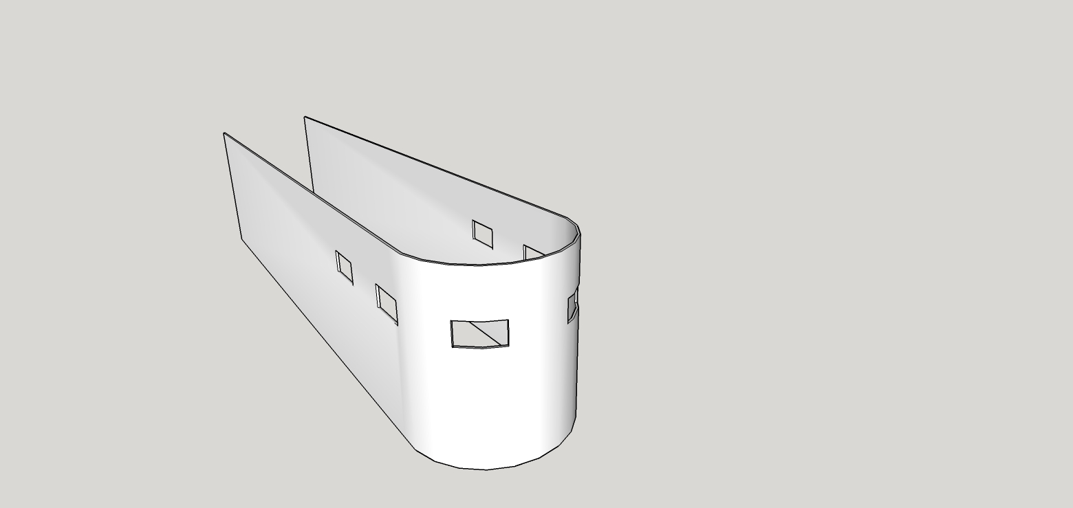

Soo, ich habe jetzt Shape Bender in meinem Sketchup. Über den Erweiterungs-Manager hat es geklappt. Bin nach dem Video vom Jörg Jäckle vorgegangen. Toll wie er es erklärt. Habe jetzt meinen ersten Versuch mit Shape Bender gestartet. Mit Hilfe von diesem Video.
https://youtu.be/Illo0L1QwjQ
Ok, hat nicht sofort funktioniert. Confused Ja, beim 2. und 3. Versuch auch nicht. Aber irgendwann doch! Big Grin Das ist dabei rausgekommen. Nicht wirklich schön, aber war erstmal ein Versuch. Aber wie man sich freuen kann, wenn es dann klappt! Da gab es aber ein kleines Problem. Aber das werde ich nochmal ausprobieren und falls notwendig hier nochmal nachfragen. Vielleicht war es ein Fehler von mir. Vielen Dank für die Hilfe.
