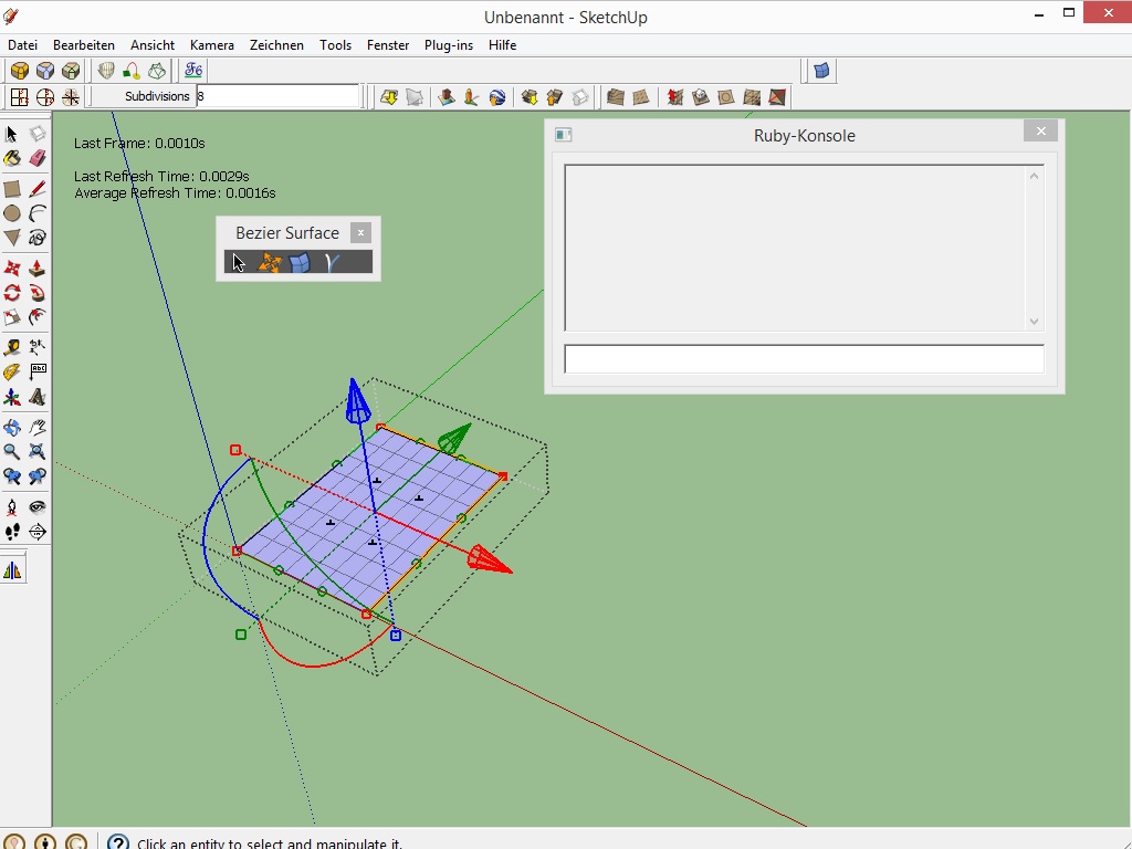

Fazit:
nachdem ThomThom in den Foren alle User mit dem selben Problem aufforderte ihm Errormeldungen der Ruby-Konsole zu melden wollte ich das auch machen und siehe da, plötzlich scheint alles ok! (weiter als zu diesem Screenshot bin ich allerdings noch nicht gegangen, das kann warten)
Vielleicht habe ich mich aber auch nur von der Überzahl derer irritieren lassen, bei denen die Bearbeitungs-Icons nicht erschienen, denn inzwischen funktioniert alles tadellos ! Oder wie cotty dem ThomThom ins Stammbuch schrieb: bei TT funktioniert die alpha-Version wie bei anderen die Finalversion
