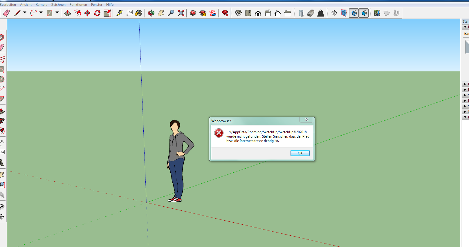

wir testen zurzeit Sketchup Pro und haben bei der Installation von dem Plug-In "Steel Sketch" ein Problem.
Der Plug-In lässt sich zwar in Sketchup aktivieren und erschient danach in der Symbolleiste, allerdings erscheint beim benutzen folgende Fehlermeldung.
Code:
...://AppData/Roaming/SketchUP/SketchUP%202018...
wurde nicht gefunden. Stellen Sie sicher, dass der PFad
bzw. die Internetadresse richtig ist.
Kann mir wer sagen wie der Dateipfad endet?
Ein Ordner "OldBridgeSoft_SteelSketch" und eine RB-Datei "OldBridgeSoft_SteelSketch" sind unter Plug-In vorhanden.
Allerdings nicht in Sketchup bei Programdata.

Da mein Benutzerkonto eingeschränkte Nutzerrechte hatte haben wir es zuerst über Benutzer Admin installiert.
unter Admin funktioniert der Plug-In mit meinem Benutzerkonto nicht
2. Installation:
Danach deinstalliert und mit meinem Konto und Nutzerrechten nochmals installiert.
Aber wieder das gleiche Problem.
