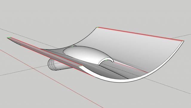

ich habe den Weg zu Sketchup gefunden und mich durch etliche Tutorials aufgeschlaut. Ziel: selbsterstellte Formen und Lösungen für den 3D-Drucker.
Bei meinem aktuellen Projekt bin ich jedoch auf ein grundlegendes Problem gestossen,
bei dem mir auch der Ersteller der Turorials nicht helfen konnte.
Ich konnte das Problem auf diesen Sachverhalt herunterbrechen:
Ich zeichne einen Kreis, erzeuge mit Versatz, Löschen des inneren Kreises und Extrudieren eine Röhre.
Dann nehme ich ein extrudiertes Viereck und teile die Röhre damit.
Alles markieren, Verschneiden mit Modell, die inneren Kreise löschen - alles gut.
Das Problem ist der Bereich der zwei Ringe in der Mitte:
[Bild: 20220430_1933__2001:16b8:2c4:8f00:e89d:b...1144_1.JPG]

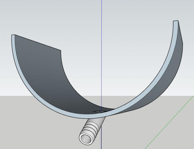

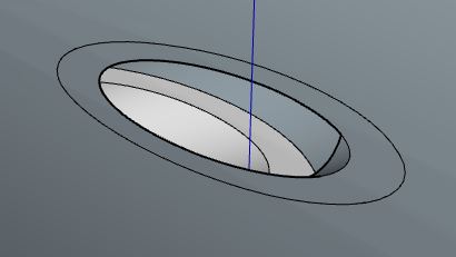

Der Solid Inspector zeigt an der äußeren Schnittstelle Fehler an und auch Cura bemängelt diesen Bereich.
[Bild: 20220430_1943__2001:16b8:2c4:8f00:e89d:b...mall_3.JPG]

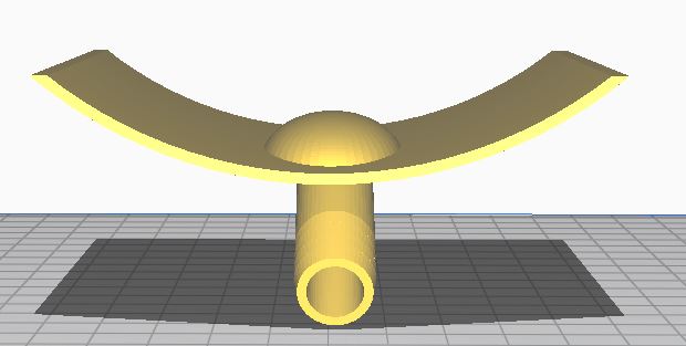

Bei Cura sieht das dann so aus:
[Bild: 20220430_1939__2001:16b8:2c4:8f00:e89d:b...mall_2.JPG]
Kann mir jemand erklären, was ich falsche mache?
Ich habe Verschneiden einzeln, in der Gruppe, als Volumenkörper etc. ausprobiert und bekomme dieses GRUNDLEGENDE Problem nicht in den Griff.

Für meine Tochter habe ich ein Entenangeln-Spiel gebaut. Abflussrohre DN160 + 45°-Bögen längs aufgeschnitten und zu einem Rechteck verklebt / verschraubt.
Nun müssen die Enten in Bewegung kommen. Dazu brauche ich Wasserein- und Auslass.
Ich habe dazu ein Loch in die Unterseite gefräst und einen Adapter auf einen Schlauch entworfen.
Das Problem tritt an der Schnittstelle auf, ich bekomme den Bereich nicht geschlossen.
Deshalb habe ich das Problem mit einfachen Formen nachgestellt. Die Anzahl der Segmente bei meinen Rundungen ist 50.
Wenn dieses Problem gelöst ist möchte ich noch eine "Haube" über das Loch ziehen, die an einer Seite geöffnet ist, damit genügend Antireb erzeugt wird und das Wasser
nicht nach oben heraussprudelt.
Falls ich eine falsche Gruppe gewählt habe - sorry dafür. Ich komme eigentlich aus der Microelektronik und bin noch am Anfang mit Sketchup.

Du schreibst von einer Rundung mit einer 50er Teilung. SU kann bei sehr kleinen Flächen die Verbindungen nicht mehr rechnen um darzustellen. Abhilfe kannst du erlangen durch:  > deine Teile als Komponente erzeugst > Komponente Duplizieren > mit Skalier-Werkzeug Duplikat um Faktor 10 oder 100 vergrössern > im übergrossen Duplikat gewünschtes modellieren > Duplikat löschen
bei Komponenten werden alle Versionen gleichzeitig bearbeitet, heisst im übergrossen Duplikat kann SU nun berechnen und Darstellen und damit wird alles auch in der original Grösse mit dargestellt.
Alternativ kannst du es auch als Gruppe machen einfach am Schluss der Bearbeitung wieder um den entsprechenden Faktor reduzieren.

Sorry für die späte Reaktion - ich habe es jetzt erst probieren können.
@Stefan: Danke, das war mir gar nicht bewusst dass ich mit skalierten Kopien von Komponenten arbeiten kann und sich das auf die Kopie auswirkt.
Ich habe es der Einfachheit halber dann mit vergrößerten Elementen gemacht.
Und das war es! Die Flächen sind nun geschlossen. Es war einfach nur zu klein um die Flächen zu berechnen.
@Norbert: ich habe die Teilungen von 50 auf 60 geändert und nehme die Erkenntnis mit!
@mühlbauer: wie kommst Du auf die 500mm? Ein DN160-Rohr hat einen Aussendurchmesser von 160mm...
Ich konnte das Problem mit euren Hilfestellungen lösen.
In Cura wurde noch die offene Röhre nach dem slicen sauber oben verschlossen (warum auch immer, das Modell war in Ordnung).
Diese Kleinigkeiten liessen sich aber sehr einfach mit der Repairfunktion von Netfabb lösen.
