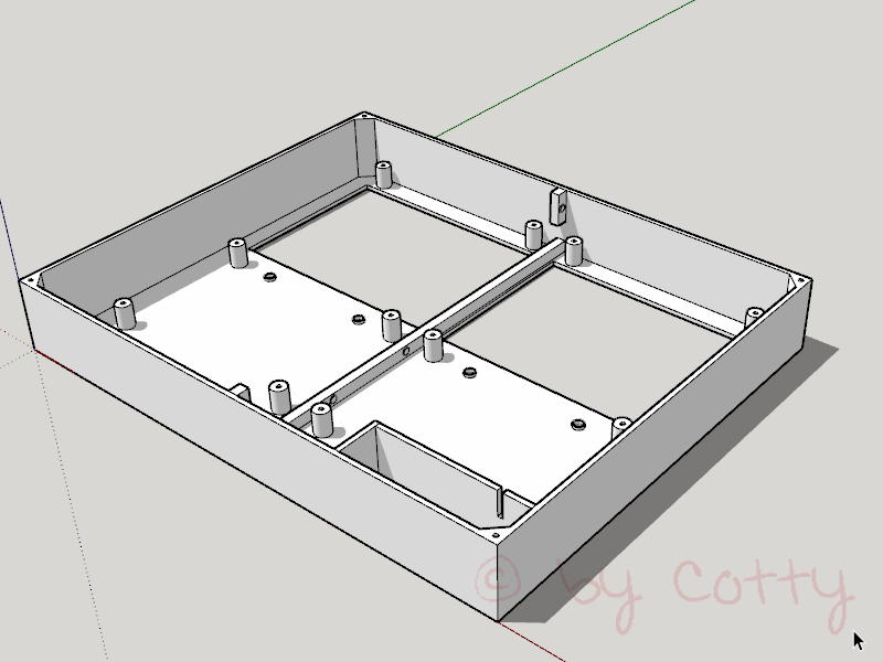

ich bin neu bei SketchUp und habe ein für mich relativ komplexes Objekt zum 3D-Drucken erzeugt. Das das Teil aber zu groß für den Drucker ist, möchte ich es genau in der Mitte Senkrecht teilen.
Also genau da wo der Steg ist.
Nach der Teilung benötige ich zwei Objekte, die von einander unabhängig sind. Wie geht das?
Ich habe im Forum schon gesucht, aber nichts passendes gefunden.
Vielen Dank für euere Hilfe.
.skp   komplett_ohneDeckel_10.skp (Größe: 1,59 MB / Downloads: 499)
Eine Möglichkeit:
- Schnittfläche in der Mitte erstellen
- Rechtsklick auf Schnittfläche und "Gruppe aus Scheibe erstellen" wählen
- Schnittfläche wieder löschen
- Gruppe mit Konturen in Einzelteile auflösen
- Kamera zur parallelen Perspektive wechseln
- senkrecht von oben schauen
- Auswahl (von links nach rechts) so ziehen, dass eine Hälfte und die Mittellinie mit ausgewählt ist
- Gruppieren
- Andere Hälfte auswählen und gruppieren
- Auseinander ziehen und in der Gruppe fehlende Fläche durch erstellen
Hallo Cotty,
vielen Dank für die Tipps, das aufteilen hat jetzt geklappt.
Nur... wie bekomme ich die Schnittflächen wieder zu und wie kann ich die Löcher erhalten?
das (kommerzielle) Plugin 'S4U Slice' mag dafür, speziell bei regelmässigem Bedarf, hilfreich einsetzbar sein:
[Bild: slice.gif]
Ich habe den Vorgang mit dem Plugin FixIt beschleunigt, ansonsten hilft auch ein wenig verschneiden und aufräumen weiter.
Hier noch das von Norbert erwähnte Plugin am "lebenden Objekt"...
(Klick für Animation)
Das Plugin macht genau das was ich wollte.
Vielen Dank für die ganzen Tipps.
