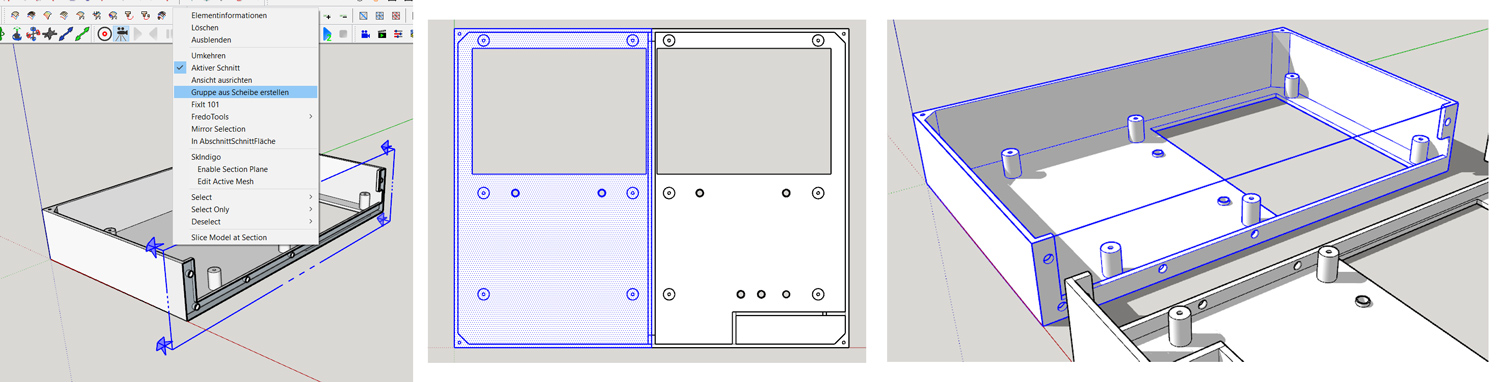

RE: Objekt in zwei Teile aufteilen - Techie - 29.03.2017
das (kommerzielle) Plugin 'S4U Slice' mag dafür, speziell bei regelmässigem Bedarf, hilfreich einsetzbar sein:
[Bild: slice.gif]

RE: Objekt in zwei Teile aufteilen - cotty - 29.03.2017
Hier noch das von Norbert erwähnte Plugin am "lebenden Objekt"...
(Klick für Animation)
RE: Objekt in zwei Teile aufteilen - bmpeter - 01.04.2017
Das Plugin macht genau das was ich wollte.
Vielen Dank für die ganzen Tipps.
