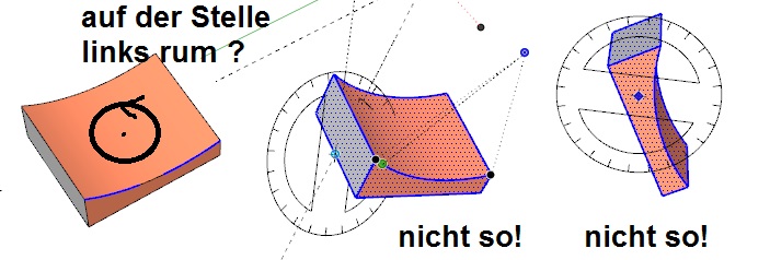

Objekt dreht sich nicht wie gewünscht
Hallo, leider kriege ich meine Objekte nicht "auf der Stelle einfach etwas links rum gedreht" - siehe Beispiel. Sie drehen sich in alle Himmelsrichtungen, nur nicht wie ich möchte. Irgendwas ganz Triviales mache ich sicher falsch. LG Jusi
- Am Drehpunkt mit dem Drehwerkzeug klicken und Maustaste festhalten (!)
- Maus in Richtung der gewünschten Drehachse bewegen
- Wenn die gewünschte Drehachse erreicht ist (z.B. blaue Achse), Muastaste loslassen
- Anfangswinkel der Drehung festlegen durch Mausklick
- Drehen
- Endwinkel durch Klick festlegen oder Winkel eingeben
(10.03.2016 - 19:43)cotty schrieb: - Am Drehpunkt mit dem Drehwerkzeug klicken und Maustaste festhalten (!)
Danke. Ist der Drehpunkt eine Kante oder die Mitte? Wenn die Drehachse senkrecht ist: die Maus auf der Stelle um sich selbst drehen? LG Jusi
Eine Drehung geschieht immer um eine Drehachse, jeder Punkt auf dieser Drehachse kann als Drehpunkt genutzt werden.
Hallo Jusi
Die ganze Geometrie zu erst >Gruppieren<
nun mit der >Move< Funktion drehen (rote Kreuze beachten)
nach Bedarf wieder >in Einzelteile auflösen< oder seinlassen
