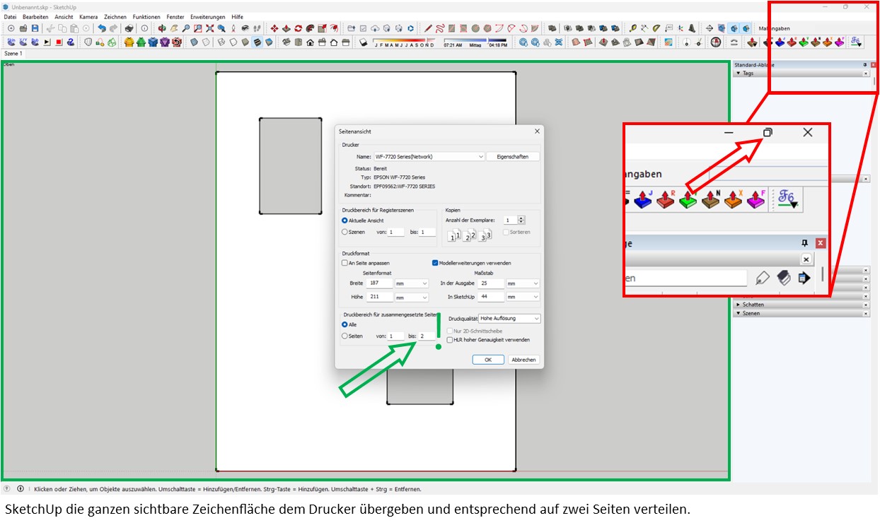

SketchtUp oder Windows habe im Hintergrund irgend etwas angepasst oder so Dodgy . Jedenfalls funktioniert das Massstäbliche Drucken leider nicht mehr so einfach wie dies noch im Video von Jürg zu sehen ist.
Wenn man bei voller >Bildschirmgrösse< (Win/PC) Darstellung aus SketchUp drucken will, passiert genau das was du erlebt hast. SU will dein Modell plus die umgebende Zeichenfläche drucken. Da nütz ein Ein oder Ausschalten von allen wählbaren Einstelllungen nichts.  Angry

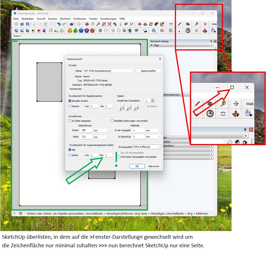

Nun kanns du SU austricksen  Tongue
Wechsle in die Darstellung >Fenster< (Win/PC). Nun schiebst du das Fenster solange zusammen bis du um dein Modell in SU nur noch minimalst Zeichenfläche hast. Nun nimmt SU diese minimale Grösse und jetzt passt es auf eine Seite. Dies Natürlich nur wenn das Modell die Grösse des gewählten Papierformats nicht überragt.
