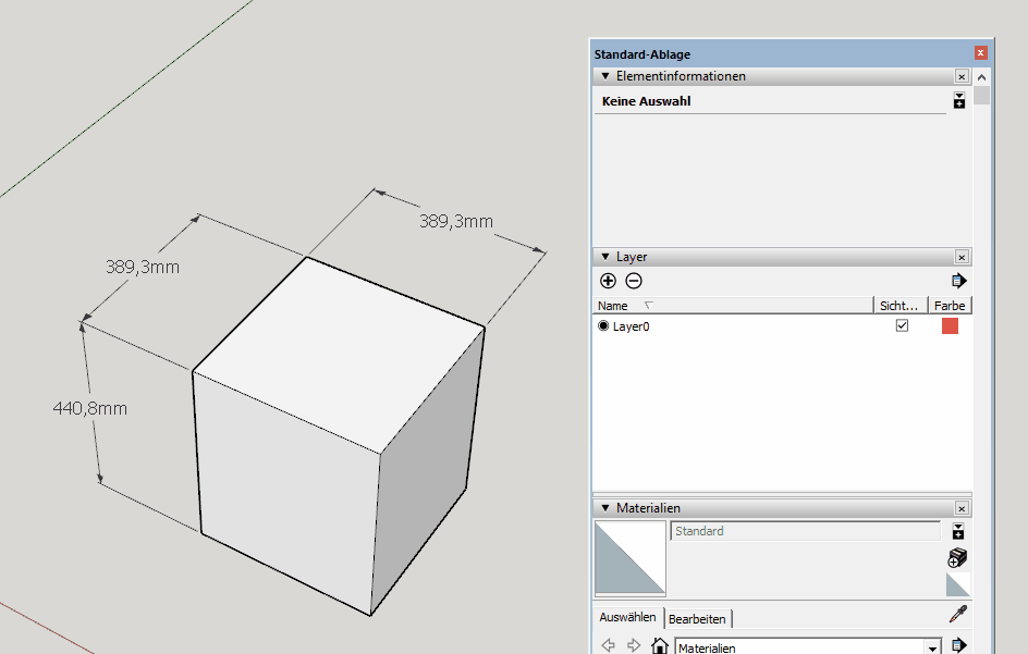

Wo finde ich in dem Programm Sketchup 2017 die Funktion die Maßangaben auszublenden  bzw zu löschen?

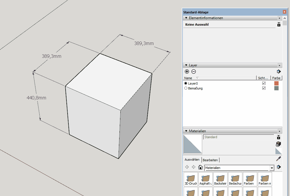

Ganz einfach:
Erstelle einen neuen Layer/Tag mit dem Namen z. B. Bemaßung.
Markiere alle deine Bemaßungen und vergib für alle diesen neuen Layer.
Nun kannst du mit dem Layer/Tag deine Bemaßung nach Belieben ein- und ausschalten (sichtbar, unsichtbar machen) ohne sie zu löschen.

Hier mal die Vorgehensweise, wie ich Dir in meinem letzten Beitrag beschrieben habe, da Du die Menüführung der Layer nicht kennst.
Falls Du die Standardablage noch ohne Layer hast, musst Du sie Dir erstellen:
Fenster > Standardablage > bei Layer/Tags einen Haken setzen.
Dann sieht es so aus wie in diesem GIF:

Das ganze funktioniert aber auch, wenn das Modell eine Komponente ist:
Click to start!
Peter ... du bist ne' Wucht. Funktioniert super. Vielen Dank
