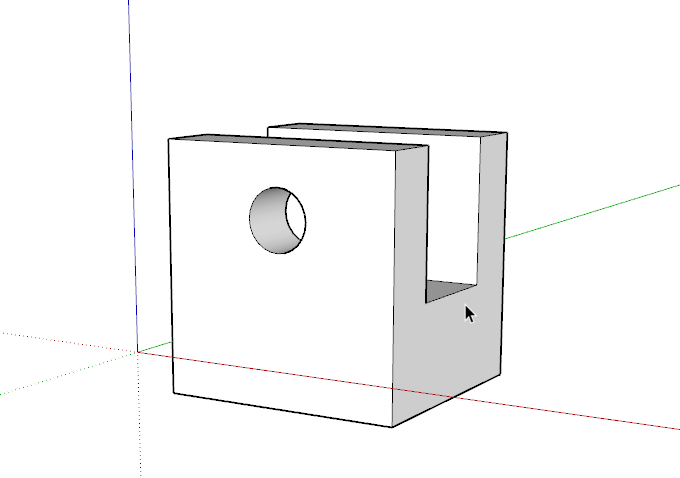

Ich kann der Beschreibung nicht ganz folgen, aber es hört sich für das Ziel der Aktion zu kompliziert an. Ein Loch kann bei geeigneter Auswahl einfach mit dem Verschiebenwerkzeug verschoben werden. Bei gleicher Auswahl kann es auch einfach mit der Entfernen-Taste gelöscht werden...
(Klick für Animation)

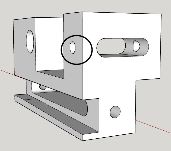

Das habe ich verstanden. Aber was macht man, wenn man nur "einen Teil" einer Bohrung löschen will.
So wie die markierte Bohrung in Bild 1. Wenn ich das Bild so verschiebe wie in Bild 2, verschwinden beide
Bohrungen. Blende ich den hinteren Teil aus, entsteht ein ziemliches Desaster.
Bild(er)
ich habe das so ungefähr nachskizziert.

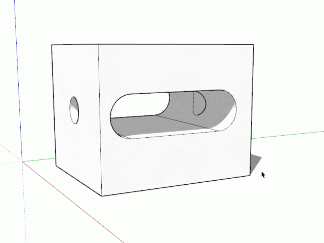

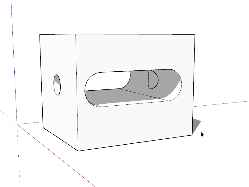

wenn man nur die vordere Bohrung markieren will, genügt ein Doppelklick auf die innere Wandung der Bohrung.
Dann verschieben.
Click to start!
Selbstverständlich kann dieser Teil der Bohrung auch gelöscht anstatt verschoben werden
Mit den Rundungen ist es etwas mehr Aufwand, eine Möglichkeit:
- Fläche erzeugen
- Drücken-Ziehen, um innere Seite der Löcher zu schließen
- nicht benötigte Teile löschen
(klick auf GIF)
