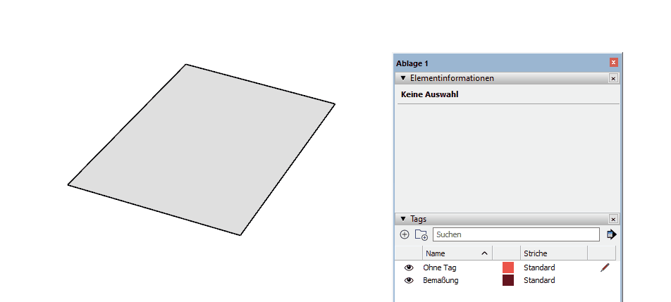

für die meisten von euch wird das sehr banal klingen aber wie finde ich raus, wie groß mein z.Bsp. gezeichnetes Rechteck ist? Wenn ich darauf klicke steht in den Maßangaben oder in der Elementinformation gar nix. Huh
Ich weiß es zwar vorher wenn ich es zeichne, aber danach?  Huh
Danke für die Hilfe
Hallo Tirolator,
ja, mit nur einem Klick und der sofortigen Anzeige in den Eigenschaften, geht es meines Wissens nicht.
Man kann die einzelnen Kanten anwählen > Abmessungen werden angezeigt
Oder mit dem Maßband von einem Punkt aus beide Seiten nacheinander messen.
Die Fläche wird in den Eigenschaften natürlich nach einem Klick angezeigt.
