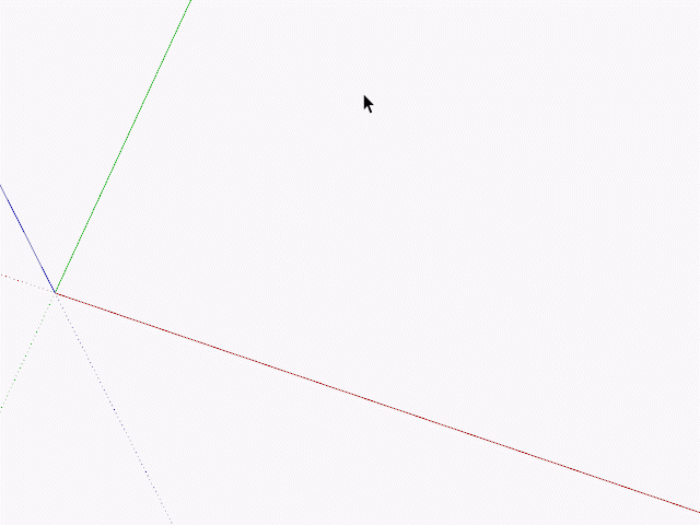

Entweder: Ohne Erstellung einer Komponente. Sind die Löcher nicht offen, hilft das Plugin FixIt.
Oder: Erst Löcher in einer Fläche erstellen und anschließend Drücken-Ziehen.
