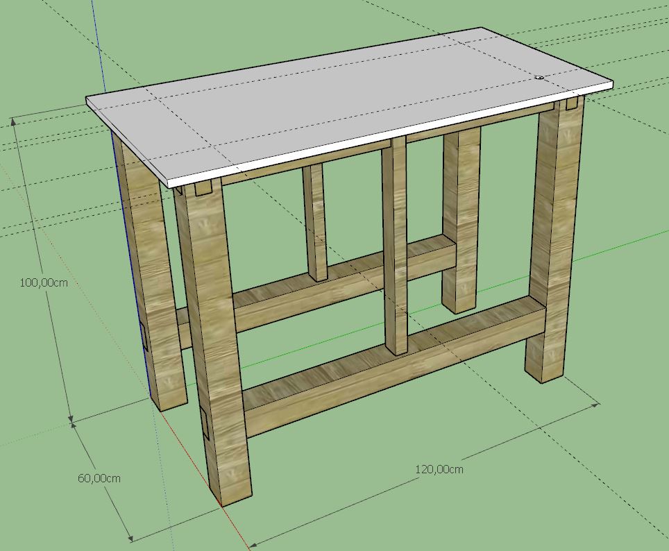

Ich plane aktuell eine einfache Werkbank, in deren Tischplatte Löcher kommen sollen. Hier ist ein tolles Video dazu, in dem das gut erklärt ist.
Aktuell sieht mein Ergebis so aus:
Die Tischplatte ist als Komponente konfiguriert und gruppiert.

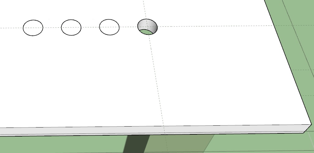

Jetzt klicke ich in meiner Tischplattengruppe auf die "Loch-Komponente", aktiviere das Verschieben Werkzeug und erstelle mit STRG Klick eine Kopie, die ich nach Links verschiebe.
3. Warum sind die kopierten Löcher denn nicht durchgängig?
Und jetzt (ohne irgendeine andere Funktion auszuwählen) tippe ich /3 Enter, und erhalte die anderen Löcher.

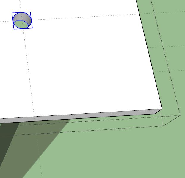

Jetzt möchte ich alle Löcher (eigentlich bisher Kreise) auch durchgängig machen und mit dem Drücken Werkzeug nach unten bis zur unteren Tischkante ziehen.
4. Eigentlich würde ich erwarten, dass alle Löcher (weil eine Komponente) sich gleichermaßen verschieben, wenn ich das mache. Dem ist aber nicht so. Wie schaffe ich das?

Hallo Henri,
am schnellsten geht das, wenn du die Platte inkl. Löcher in 2D zeichnest und erst dann mit Drücken-Ziehen extrudierst.
LG Jörg
