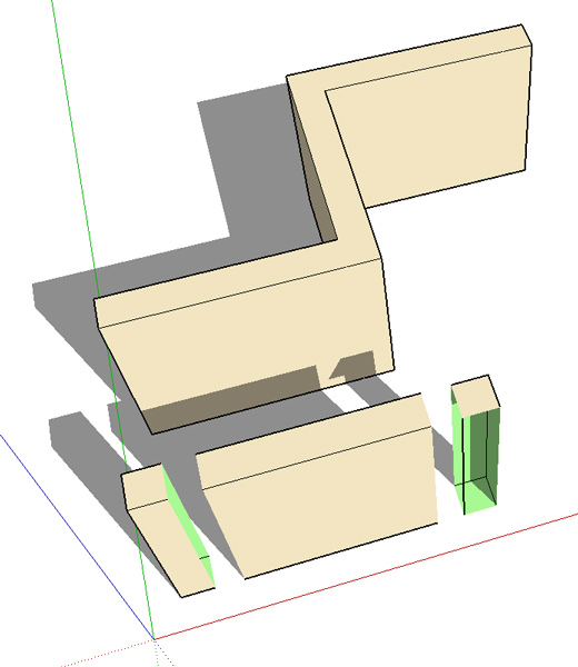

Mit nur gleichen Komponenten ist das für eine komplette Wand schwierig. Verwendet man, wie in folgendem Beispiel, 3 Komponenten (vorne im Bild), kann man bereits eine Zickzackwand daraus erstellen (hinten). Mit weiteren Elementen (T-Stück, ...) lässt sich dies beliebig erweitern und man erhält einen komfortablen Wandbaukasten...

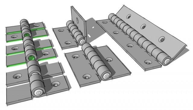

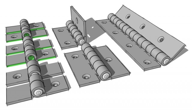

Diese Methode habe ich auch bei diesen Scharnieren verwendet...
http://sketchucation.com/forums/viewtopi...53#p540453
