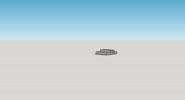

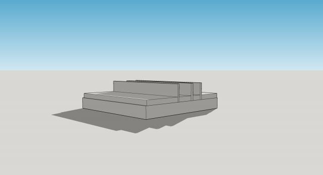

Aktuell nutze ich den Stil "Skizzenhaft gekritzelter schwarzer Stift". Egal wie ich die Regler (Verlängerung, Lichtschleier, Tiefenschärfe, Profile) der Kanten schiebe, ändert sich wenig.
Auch beim einfachen Stil habe ich das Problem, wenn auch nicht ganz so stark (es sind vielleicht 20% weniger Linien die durchscheinen).

Hm, die Grafigkarte kann ich Dir nicht sagen, keine Ahnung wo man das rausfindet. Ich weiß, dass ich sie vor 2 Wochen aktualisiert habe und das es eine von Radeon ist. Der Laptop ist recht neu und extra auf 3D-Gafikprogramme ausgelegt, da würde es mich wundern wenns an der Karte liegt.
Aber an der Karte dürfte es auch nicht liegen, denn auch wenn die Hardwarebeschleunigung ausgeschaltet ist bleibt das Problem- nur mit etwas treppenartigeren Linien.
Allerdings zeigt er die ersten paar Augenblicke nach dem Wechsel der Ansicht (Zoomfaktor/Blickwinkel o.ä.) die durchscheinenden Linien nicht an. Sobald er aber die aktuelle Ansicht fertig gerechnet hat, erscheinen diese Linien wieder. Leider ist der Augenblick zu kurz als das man wenigstens nen Screenshot machen könnte...

(22.04.2015 - 11:50)MHW schrieb: ... die durchscheinenden Linien nicht an.
wobei ich die ehrlich gesagt auf deinen ScreenShots auch nicht wirklich sehe... am besten mal ein diesbezügliches Modell im SKP-Format hochladen.

Mit den durchscheinenden Kanten ist ein bekanntes Problem, hier aus Zeitnot nur ein paar Links zu englischen Erklärungen:
http://sketchucation.com/resources/tutor...h-geometry
http://forums.sketchup.com/t/lines-from-...g-out/7575
Ein Horizont nur als Linie ist nicht möglich.
Eigene Stile kann man mit dem StyleBuilder erstellen, das als drittes Programm neben SketchUp und Layout in der PRO-Version enthalten ist.

(23.04.2015 - 09:57)MHW schrieb: Zur Grafikkarte- die reicht zum rendern und zeichnen mit anderen 3D-zeichenprogrammen problemlos (ArchiCad, Vectorworks, AutoCad, Blender...) aus. Würde mich wundern wenn das bei für ein einfacheres Programm nicht der Fall sein sollte.
das hat mit 'einfacher' nichts zu tun. SU verwendet, wie mehr oder weniger alle 3D-Modellierer, den OpenGL-Industriestandard für die beschleunigte 3D-Bildschirmausgabe. Wenn man sehr weit heraus zoomt - also das Modell sehr klein dargestellt wird - und einen Linienstil mit grosser Strichstärke verwendet, kann irgendwann die Strichstärke mehr Pixel für die Bildschirmausgabe benötigen als die eigentlich abdeckende Fläche und der Effekt tritt auf. In Produkten wo mehrheitlich Haarlinien verwendet werden, wird man den Effekt vermutlich nie zu Gesicht bekommen.
Die Hardware der AMD-Grafikkarten ist sicher leistungsfähig und stromsparend. Der OpenGL-Support ist allerdings tendenziell mehr auf die schnelle Bildschirmausgabe von 3D-Spielen als auf eine akkurate Darstellung von 3D-Modellierern optimiert, zumindest ist das die Erfahrung aus der Vergangenheit.
(23.04.2015 - 09:57)MHW schrieb: Aber is ja nu auch wurscht- offenbar kann ichs nicht ändern und muss die ganzen Linien manuell ausblenden.
offenbar den ersten Link von Cotty nicht gelesen: falls ein Aufdicken der Fassadenverkleidung oder ein Verschieben der Unterkonstruktion wegen Beibehaltung der Abmaße nicht erwünscht ist, entweder die durchscheinenden Kanten ausblenden ("Umschalt+Löschwerkzeug" o. "Kontext-Menü > Ausblenden") oder auf einem separaten Layer platzieren und selbigen ausblenden.

genau das schrieb ich doch. Offenbar den Post nicht gelesen- wenn man denn unbedingt auf der Schiene bleiben will. Ich werde die Linien jetzt Mühsam ausblenden müssen. In welcher Variante ist doch wurscht, so oder so werde ich jede knapp unter Oberfläche liegende Lienie einzeln anklicken müssen um sie auszublenden oder nen anderen Layer schieben zu können.
Die Linien beginnen ab einem Abstand von ca. 10 Metern zum Gebäude durchzuscheinen- gleich ob ich die 1Pixel dicken Linien oder eine Bleistiftlinie im Stil einstelle.
