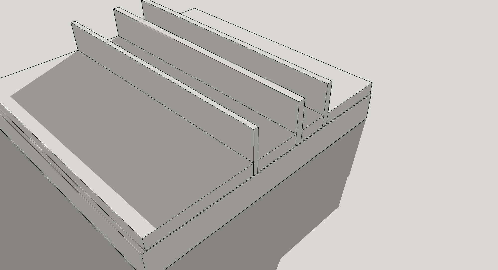

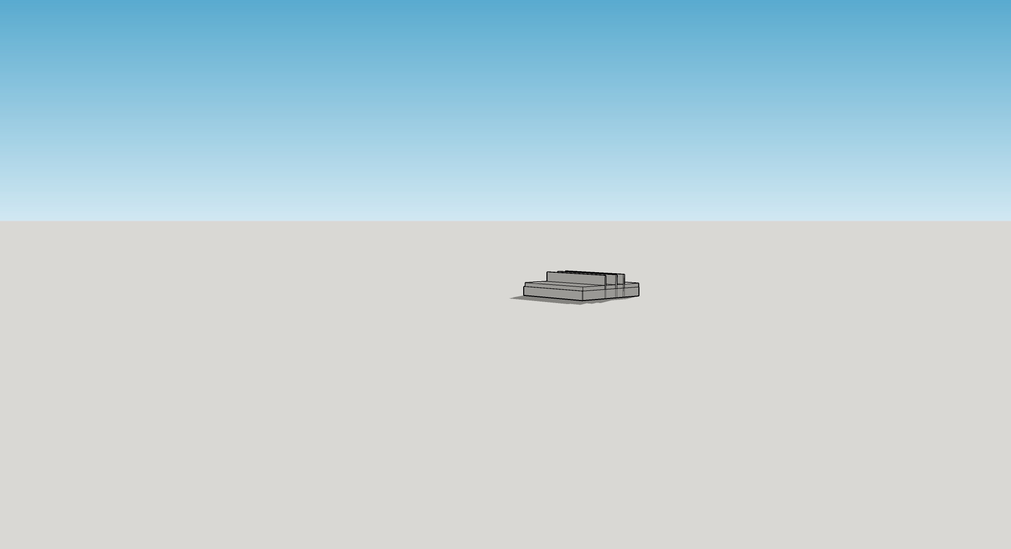

ich arbeite mit sketchUp make und habe nun das Problem dass bei größerer Distanz zum Model (etwas weiter rausgezoomt) Linien durch eine eigentlich nicht transparente durchscheinen. So sehe ich die Unterkonstruktion einer Fassade durch die 2,5cm dicke Fassadenverkleidung durch, ohne dass irgendwelche Volumen der UK bis an die Oberfläche der Verkleidung heranreichen.
Das ist nicht nur beim zeichnen nervig sondern auch sehr hinderlich, da ich das Modell nur als vorlage zum Handzeichnen nutze und als jpg gespeichert ausdrucke.
Tendentiell werden die Linien stärker angezeigt wenn ich skizzenhafte Stile einstelle.
Andere Linien die eigentlich Vorderkanten sind, werden dafür teilweise ausgeblendet was fast genauso ärgerlich ist.

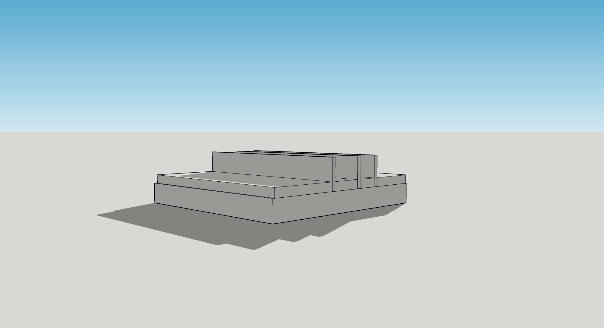

Ich häng Euch mal 3 Bilder eines einfacheren Körpers dran die das Problem vielleicht verdeutlichen. Das erste mit den durchscheinenden Linien, das zweite einfach nur näher dran und das dritte um die Volumen etwas zu verdeutlichen.
Wäre super wenn mir da jemand was dazu sagen könnte.

Aktuell nutze ich den Stil "Skizzenhaft gekritzelter schwarzer Stift". Egal wie ich die Regler (Verlängerung, Lichtschleier, Tiefenschärfe, Profile) der Kanten schiebe, ändert sich wenig.
Auch beim einfachen Stil habe ich das Problem, wenn auch nicht ganz so stark (es sind vielleicht 20% weniger Linien die durchscheinen).

das hat mit 'einfacher' nichts zu tun. SU verwendet, wie mehr oder weniger alle 3D-Modellierer, den OpenGL-Industriestandard für die beschleunigte 3D-Bildschirmausgabe. Wenn man sehr weit heraus zoomt - also das Modell sehr klein dargestellt wird - und einen Linienstil mit grosser Strichstärke verwendet, kann irgendwann die Strichstärke mehr Pixel für die Bildschirmausgabe benötigen als die eigentlich abdeckende Fläche und der Effekt tritt auf. In Produkten wo mehrheitlich Haarlinien verwendet werden, wird man den Effekt vermutlich nie zu Gesicht bekommen.

offenbar den ersten Link von Cotty nicht gelesen: falls ein Aufdicken der Fassadenverkleidung oder ein Verschieben der Unterkonstruktion wegen Beibehaltung der Abmaße nicht erwünscht ist, entweder die durchscheinenden Kanten ausblenden ("Umschalt+Löschwerkzeug" o. "Kontext-Menü > Ausblenden") oder auf einem separaten Layer platzieren und selbigen ausblenden.

Die Linien beginnen ab einem Abstand von ca. 10 Metern zum Gebäude durchzuscheinen- gleich ob ich die 1Pixel dicken Linien oder eine Bleistiftlinie im Stil einstelle.
