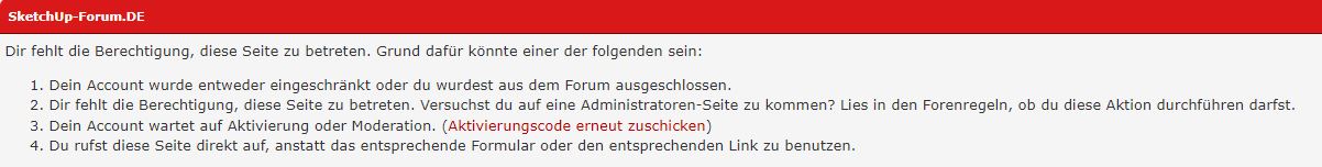

hallo peter,
ich kann die PDFs leider nicht Laden....
Warum Du sie nicht öffnen kannst, kann nur Norbert beantworten. Huh
Ist aber nicht schlimm. Du siehst da nicht sehr viel.
