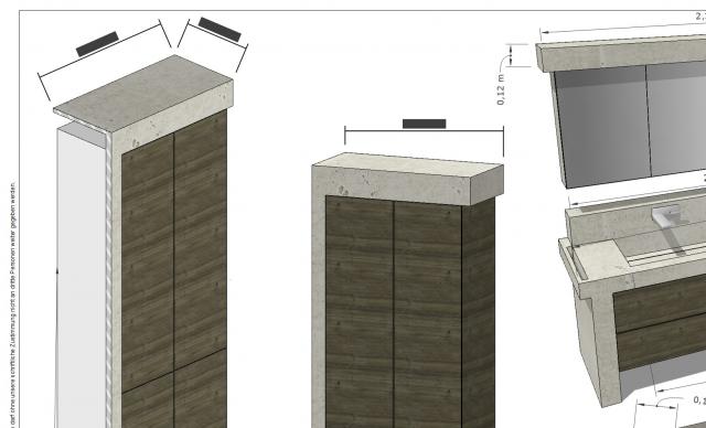

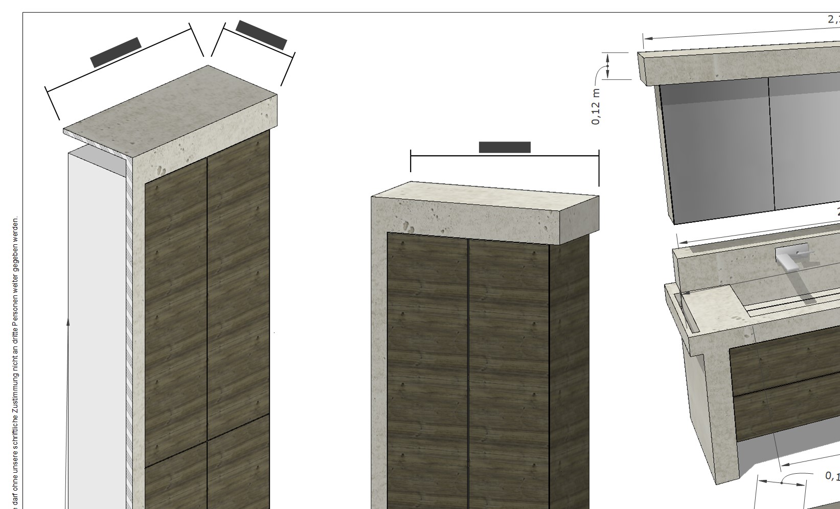

ich habe das Problem, dass bei der Bemaßung im Layout die Maße nicht dargestellt bzw. nur als Balken sichtbar sind... ich habe schon alles versucht das mir eingefallen ist...aber ergebnislos. würde mich freuen wenn jemand die Lösung oder die Ursache des Problems kennen würde.

danke für die Antwort,
ich habe die Lösung selber gefunden.
wenn ich den Bemaßungsstil der korrekten Anzeige kopiere dann funzt es auf einmalSmile
