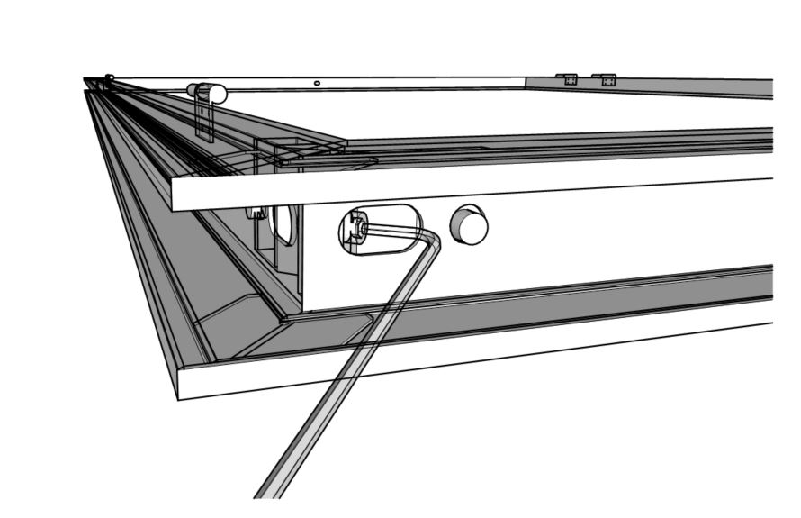

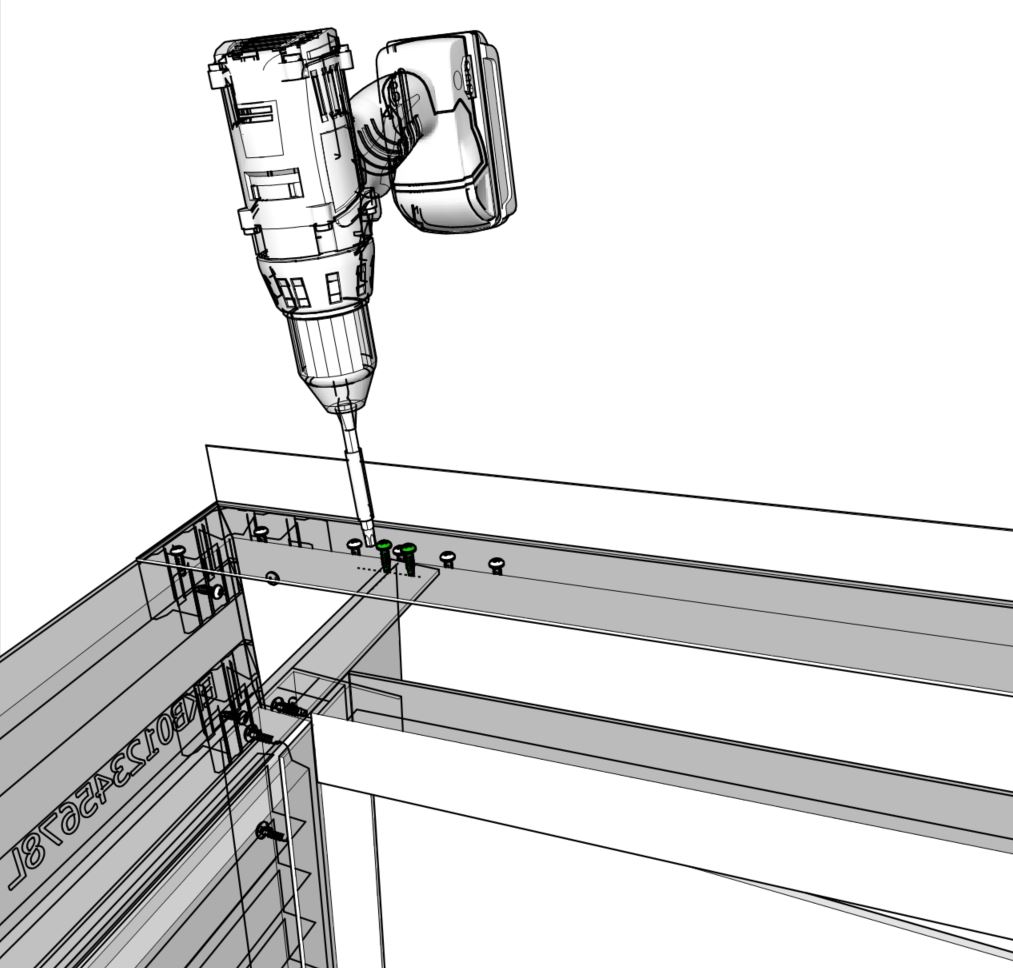

Aktuell habe ich allerdings ein Problem, bei dem ich völlig überfordert bin: Habe in Sketchup einen vordefinierten Stil, den ich auch schon in anderen Projekten erfolgreich nutze. mit diesem übergeben ich dann an Layout - und da passiert dann das Wunder:
Die Rasterdarstellung ist völlig unbrauchbar, ich arbeite IMMER in der Hybrid-darstellung. So bastel ich mir also meiine Seiten zusammen - eben noch war alles in Ordnung, aber von einer Sekunde auf die Andere, bauen sich Teile des Modellsl nur noch im RÖNTGEN-Modus auf... Obwohl ich nicht mal irgendwas geändert habe...
Das Irrwitzige ist: Huh Huh Huh Huh Huh
- Die Anzeige in Sketchup selbst ist korrekt, wie eingestellt - ich ging eigentlich davon aus, daß die Szene dann so an Layout übergebeben wird... im Layout aber völlig zerschossen
- dieselbe Szene, im selben Projekt auf einer anderen Seite, mit identischen Einstellungen (weil Kopie) funktioniert wie eingestellt (Es ist mir aber auch schon passiert, daß der Zwillling mir später um die Ohren fliegt...)
- Zuerst dachte ich auch, daß iwo im Hintergrund der Röntgenmodus eingestellt ist, aber es betrifft manchmal nur einzelne Bauteile / Gruppen und manchmal sogar nur manche Flächen einer Gruppe
- Das "passiert" einfach so - ich hab schonmal mit einer Pizza in beiden Händen vor dem Monitor gesessen, und beobachtet, wie nach einer kurzen Sanduhrpause die Szene zerschossen war...
- Reinladen derselben Szene in ein neues Layout schlägt auch fehl - ich lokalisiere den Fehler also wohl mehr in Sketchup, als im Layout...
Habe schon alles probiert - das Modell neu eingeladen, aktualisiert, die Stile hin und her geschaltet, manchmal hilft es, ein neues Layout zu erstellen, und alles neu einzuladen,
Habe aktuell ein großes Projekt mit über 50 Seiten, die allesamt nicht völlig überladen sind - aber ich habe im Layout so viele Einstellungen laufen, die ich wirklich ungern nochmal alle wiederholen möchte...
Weiß jemand Rat?? Ich bin hier völlig am Ende und habe nicht mal einen Strohhalm, nach dem ich greifen kann...
Bin dankbar für jeden Hinweis,
Christian
