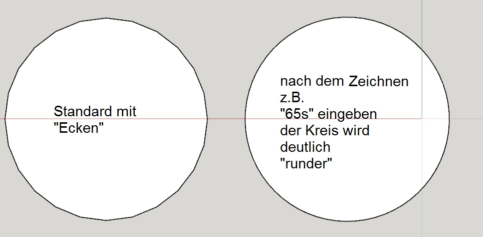

ich habe (wahrscheinlich) eine Anfängerfrage; wie kann man Kreise bzw Zylinder richtig rund zeichnen und ausdrucken? Je größer der Kreis gezeichnet wird, umso eckiger wird er.
SU (= Polygon-Modellierer) kann keine 'echten', d.h. analytischen Kreise (Mittelpunkt/Radius) ausgeben, es wird generell alles in Kanten dargestellt und daher gekrümmte Elemente als Linienzug bzw. Polygon/Vieleck angenähert.
Um die Auflösung des kreisförmigen Vielecks zu erhöhen bei aktivierter "Ansicht > Symbolleisten ... > Maßangaben" einfach die Anzahl der gewünschten Seiten eingeben. Nachträglich kann die Anzahl der Segmente per "Elemeninformationen" geändert werden, allerdings nur wenn nicht bereits weitere Geometrie basierend auf dem Kreis entstanden ist... meistens.
(05.05.2017 - 15:07)Jockel1957 schrieb: ... Je größer der Kreis gezeichnet wird, umso eckiger wird er.
Norbert hat`s schon gesagt - hier ein Beispiel: Die Anzahl der Segmente erhöhen, d.h. nach dem Zeichnen des Kreises einfach z.B. 65s  eingeben (bei noch größeren Kreisen die "s"-Zahl  evtl. erhöhen)
Besser für die weitere Verwendung ist ein Vielfaches von 4 als Segementanzahl.

@rokkan: vielen Dank, das funktioniert super; jetzt kann ich endlich Fässer zeichnen Big Grin
dazu auch beachten, dass eine Erhöhung der Auflösung natürlich auch den Rechenaufwand erhöht und damit zu Lasten der Geschwindigkeit. Wird bei einfachen Modellen keine grosse Rolle spielen, sehr viel mehr als 72 Segmente (= 5 Grad) wird man nur in speziellen Fällen benötigen.
Wenn die höher aufgelöste Geometrie nicht benötigt wird, kann man eine glattere Darstellung auch per Glätten-/Abmildern-Funktion erreichen.
