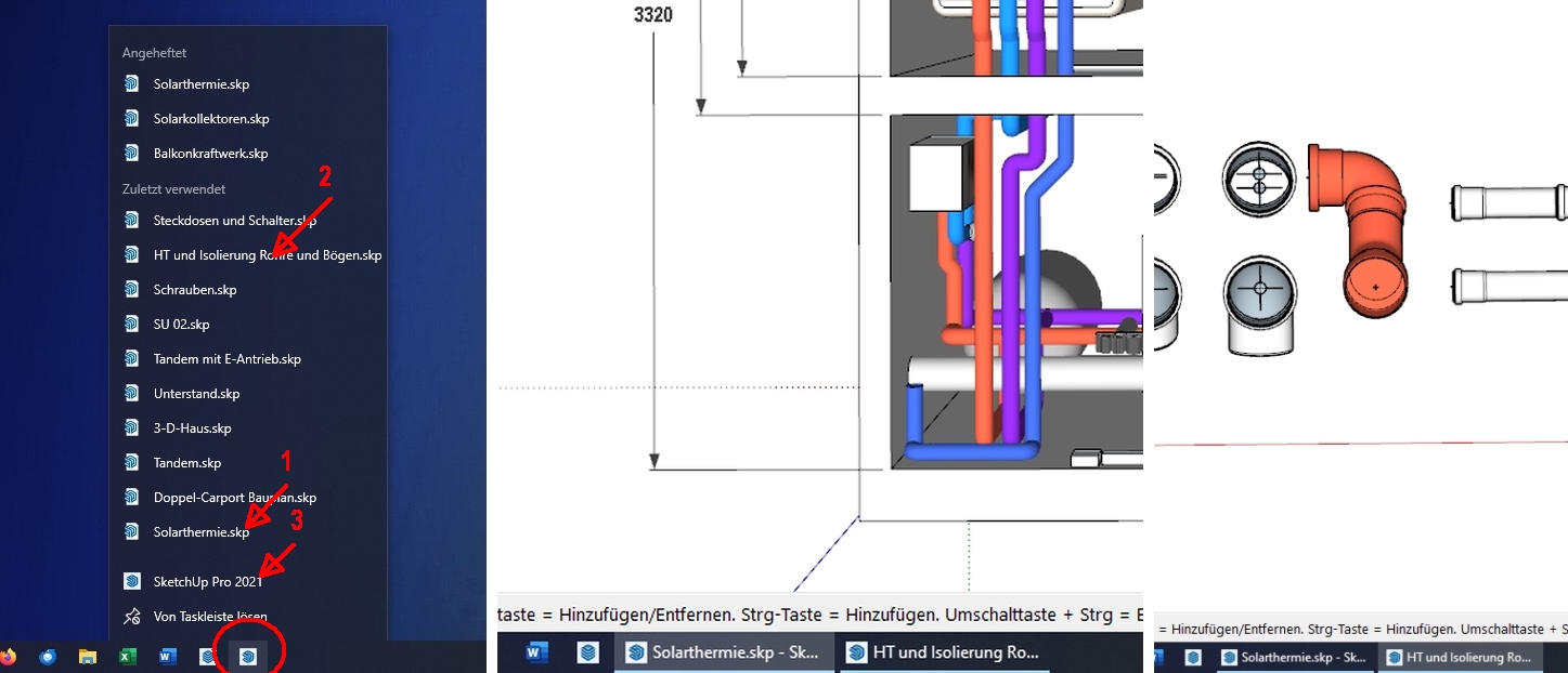

Hallo Johannes,
ich habe WIN10 und kann deshalb nicht sagen, wie sich WIN11 verhält.
So schildere ich Dir, wie es bei mir geht:
  • Ich lege alle meine "wichtigen" Apps unten in die Taskleiste.
  • Rechte Maustaste auf SketchUp ganz unten.
  • Das Menü öffnet sich nach oben.
  • Linke Maustaste auf die Datei, die ich bearbeiten will (1 Solarthermie)
  • Linke Maustaste auf meine Datei mit den "Vorlagen" (2 HT-Rohre ....)
  • Somit sind beide Dateien geöffnet.
  • Bei einem großen Bildschirm kann man sie auch so verkleinern, dass beide sichtbar sind.
Anstatt auf die "Vorlagen-Datei" zu drücken, ist natürlich auch das Öffnen einer neuen SU-Datei (3 SketchUp Pro 2021) möglich.
Natürlich ist das meine persönliche Einstellung und Vorgehensweise. Sicherlich gibt es andere und vielleicht auch einfachere Lösungen.
VG Peter
