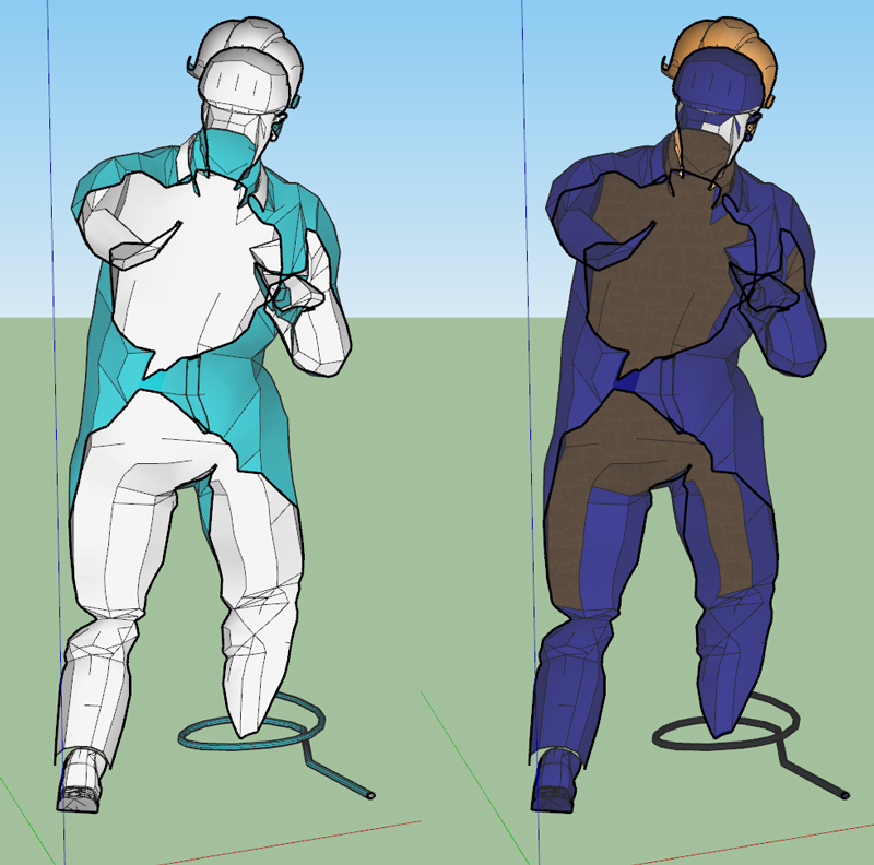

Die Überschrift ist vielleicht etwas lax gewählt. Ich habe mir aus dem Warehouse ein Objekt "Group_2" in Sketchup 2014Make eingefügt. Da es nicht texturiert war Texturen aufgetragen und danach mit RubyTMIX als Anwendung für Auran TS12 gewandelt. Dabei zeigt sich in der Anwendung dann bei dem Objekt ein gößeres Loch. Mit dem Solid Inspector mal überprüft, aber da meine Kenntnisse solcher Anwendungen äusserst gering sind leider keine Erfolg zur Lösung gefunden. Hier mal zwei Screen, einmal in SU und dann in TS12

In der Hoffnung das jemand helfen kann die "Löcher" zu schließen......, würde mich für Lösungsansätze, Hilfen freuen ShyShyShy

Die zu sehende Textur ist im Modell Teilen der Innenseite zugewiesen (im Bild rechts) und für viele Bereiche der Oberfläche ist die Rückseite der Flächen außen (links im Bild). Dies könnte eine mögliche Ursache sein, da beispielsweise beim fotorealistischen Rendern dies ebenfalls eine Fehlerquelle ist...
ja, cotty, das löst aber leider nicht das Problem. Ich habe jetztmal mit CleanUp³ das Objekt auslesen lassen. Dann noch einige Linien eingezogen damit haben sich einige "Löcher" schließen lassen. Nach Kontrolle des Objektes im TS12 ist nun das Rückenteil o.k., aber die Brust weist nun noch "Löcher" auf. Der Einsatz von den Plugins Solid Inspector, CleanUp³ bzw. auch den Edge Tools² hilft da auch leider nicht da kein "automatisches reparieren" damit einhergeht.
