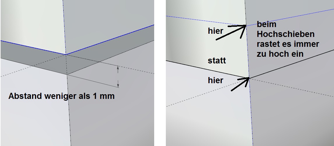

Hallo, es geht um Hausgeschosse, die separat erstellt, gruppiert  und dann von unten nach oben aneinandergeschoben werden sollen. Das Kellergeschoss kriege ich z.B. auf weniger als 1 mm an das Erdgeschoss herangeschoben, aber wenn ich es dann vorsichtig "anrasten" möchte, springt es um zwei oder drei Millimeter zu hoch. Ich treffe den Raster- bzw. Magnetpunkt nicht. Kann man irgendwo etwas voreinstellen damit es funktioniert ? LG Jusi

Ja, nutze die Eckpunkte. Was wäre "hohe" Genauigkeit? Es git ja mehrere "Einstellungen" - welche?  Bei den Modellinformationen könnte man z.B Längen und Winkel Einrasten einrichten - auf welche Größenordnung sollte man das am besten einstellen? (...habe es inzwischen mehr zufällig hinbekommen). LG Jusi
Längeneinrasten deaktivieren und die Auflösung kleiner als die gewünschten Bewegungen stellen.
