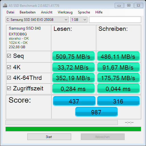

(17.01.2019 - 11:31)SketchUp3D.de schrieb: "Bei Zugriffszeiten von ~0,03 ms und 68.000/34.000 Input/Output Operations per Second (Lesen/Schreiben) stellen Random-Zugriffe gerade für eine SSD regelmässig kein Problem dar."
Das sollte man eigentlich denken, aber die Praxis sieht anders aus. Siehe den folgenden AS SSD Benchmark Ausdruck für meine Samsung EVO 840 250GB:
(17.01.2019 - 11:31)SketchUp3D.de schrieb: Das Lesen und Schreiben von Dokumenten durch SketchUp wird typischerweise nicht durch den Datenträger limitiert sondern durch die CPU, d.h. SketchUp ist da einfach am rechnen und da auch Datei-Operationen derzeit leider immer noch nicht multi-threaded sind muss man warten.
Das muss es wohl sein, da bei einer Random Lesegeschwindigkeit von 30 MB/s eine 20 MB-Datei in ca. 0,7 Sekunden gelesen werden müsste. Da legen wir dann beim Programmstart sozusagen ein paar Sketchup-Gedenksekunden ein.

meine 850 (1 TB) kommt auf eine Zugriffszeit von 0,077/0,029 ms (Lesen/Schreiben).
Ggf. mit dem ' Samsung Magician' auf die aktuelle Firmware prüfen und einen manuellen Trim anstossen ("Performance Optimization"), dann bei deaktiviertem Viren-Scanner nochmal laufen lassen.
