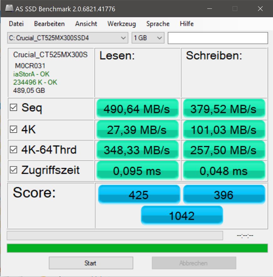

Richtig, die Zugriffszeit hat sich enorm verbessert. Danke für den Hinweis, ist mir bis dahin nicht aufgefallen. Ursache kann nur die neue Firmware sein, da die Trim Funktion immer aktiv war und die Optimierung wird automatisch wöchentlich durchgeführt. Die erweiterte Optimierung habe ich ignoriert.
    Habe inzwischen ein wenig im Internet recherchiert und überwiegend negative Meinungen gelesen. Werde, auch bestärkt durch deine Bemerkungen, vom Einsatz des Rapid-Modus absehen.

Norbert, Du hattest natürlich recht. Mein Mac ist noch sooo superschnell, sondern mein PC öffnet die gleiche Datei unglaublich viel langsamer. Allerdings sind die Ergebnisse mit AS SSD Benchmark (Danke Ernst, dank Deinen Screenshots habe ich mir gerade dasselbe heruntergeladen) wohl nicht schlecht. Zudem habe ich gerade eine 250 MB große Cinema4d-Datei geöffnet, was nur ein paar Sekunden gedauert hat. SketchUp scheint da irgend ein Problem zu haben. Wenn ich die Haus-am-See-Datei öffne, wie gesagt ca. 200 MB, dann dauert das nach wie vor über 1 Min. Während des Öffnens langweilen sich laut Taskmanager CPU, Ram und Datenträger. Kann auch keine anderen Prozesse finden, die das System ausbremsen könnten. Ist das Projekt geöffnet, ist die Performance sehr gut.
Was könnte das Problem sein? Irgend eine Extension?
