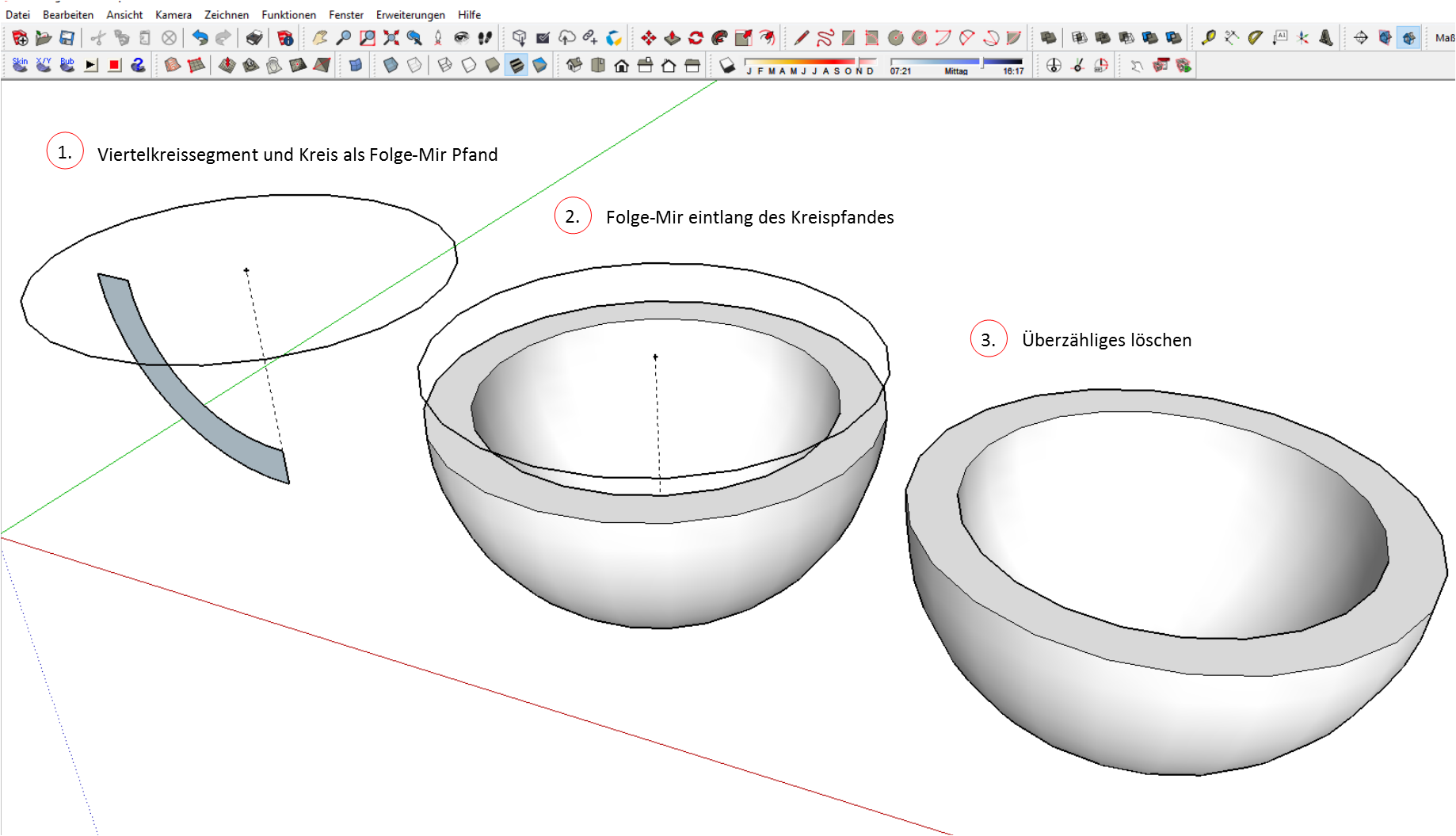

Wenn es nur die Halbkugel sein soll, kann diese auch mit dem «Folge-Mir» Werkzeug auf der Basis eines Viertelkreis-Segmentes erzeugt werden.

(31.03.2017 - 16:58)BEST-RAUM schrieb: Wenn es nur die Halbkugel sein soll, kann diese auch mit dem «Folge-Mir» Werkzeug auf der Basis eines Viertelkreis-Segmentes erzeugt werden. Danke allen Helfern: die "FolgeMir"-Methode scheint mir die "einfachere" zu sein, die andere Variante (äußere Original-Kugel, Kopie als Innere skaliert, Hälfte abgeschnitten) finde ich komplizierter, da man den genauen Mittelpunkt der inneren zur äußeren Kugel mehr oder weniger "blind" treffen muss - siehe JPG.
